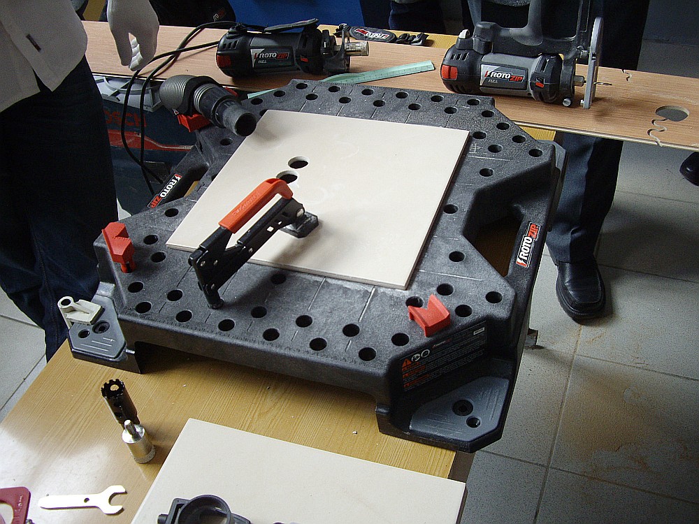

Кстати, для работы с плиткой (а это основное преимущество Ротозипа) предусмотрен специальный рабочий столик:
Материал - толстый (~8 мм) полипропилен с развитыми рёбрами жёсткости.) Неармированный. В комплекте к нему ограничительные уголки для плитки, зажим, крепление шланга пылесоса. Стоит, правда, недетски. Рекомендованная цена - €140

n-p-n написал : предусмотрен специальный рабочий столик:
....А сам столик как-то "раздвигается"?Не очень понятно как дырявить плитку насквозь,не повредив его?А вообще, этот стол наверное можно использовать не только с плиткой?Зажимчик "щелкает"солидно.Он один в комплекте?

08.10.2009 в 12:22:16
2 helmutivan да, в комплекте - один зажим. В середине стола квадратное отверстие, для маленькой плитки есть в него заглушка. В круглые отверстия по периметру вставляются уголки-упоры и скоба-зажим. Вот ещё пара фоток с презентации:
08.10.2009 в 12:37:22
2n-p-n ...спасибо!столик не плохой,и не только для плитки.Но,дороговато конечно....
