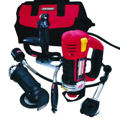

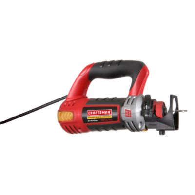

Alex-UA написал : в USA Ротозип не продавали
Ошибочка Ваша. Продавали, причем под двумя марками - Rotozip и Craftsman Professional, последняя принадлежит сети универмагов "Сирс".
