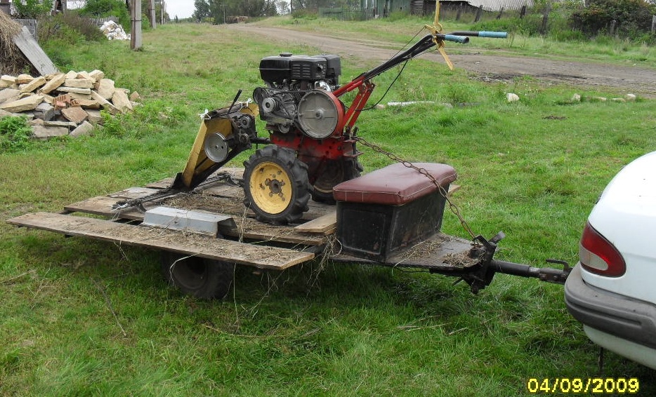

Приветствую всех форумчан! Нужен совет. Нынче возил сено вот на таком прицепеСметашь копну и вперед. Хорошо конечно , но мало для Волги. Задумал я собрать прицеп на четырех колесах типа тракторной телеги, чтоб площадка пошире была,чтоб грузить пару копен, да чтоб на фаркоп не было нагрузки сверху - рессоры жалко. В наличии передние ступицы и колеса от жучки и москвича. Желательно бы колесики поменьше, но уж что есть. Так вот - как бы сделать телегу пониже, чтоб не высоко метать, и еще как и из чего собрать поворотный узел передней оси? Кто делал и пользует что то подобное - подскажите!:help Любые советы приветствуются!;)

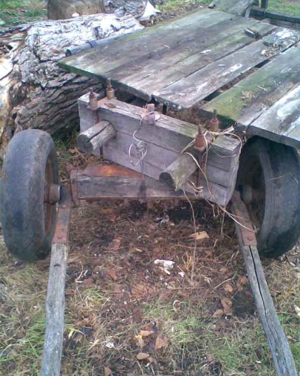

08.10.2009 в 09:31:03
Бело написал : Кркстьянская телега
Есть у меня вот такое чудо высоковато Ступицы просто втулки, хотелось бы подшипники.

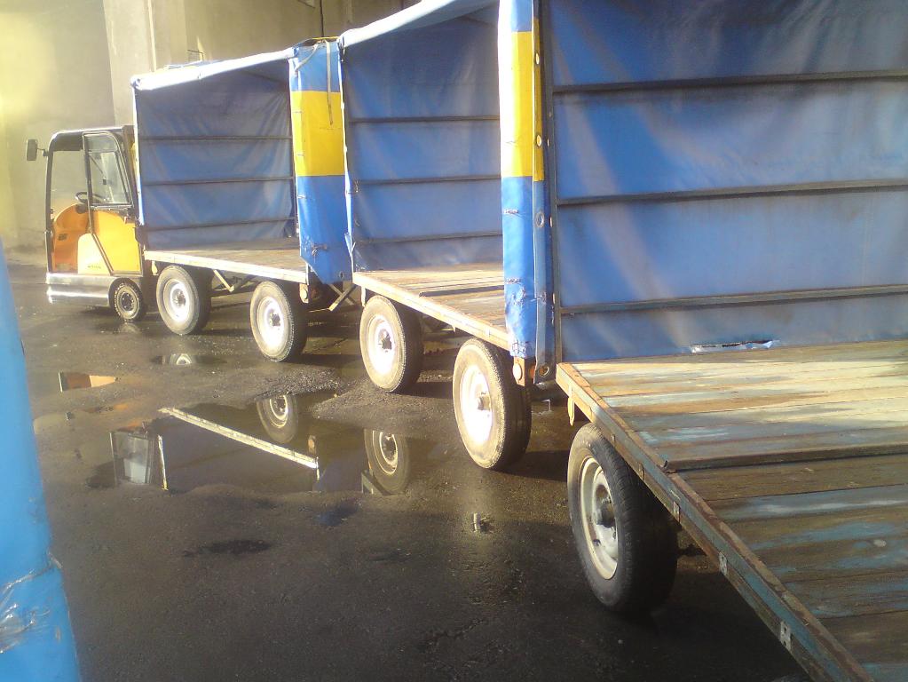

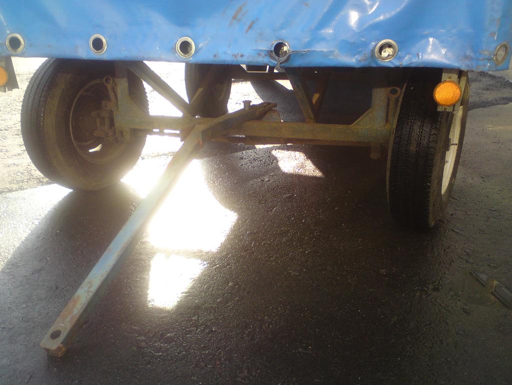

У нас на предприятии небольшим электромобилем перевозят продукцию на тележках. За раз электромобиль тянет до пяти тележок, на каждой 4 поддона по 700 кг. Сделал несколько фото, может чего пригодится для создания тележки под перевозку сена.

KIN 74 написал : может чего пригодится для создания тележки под перевозку сена
Что ж, неплохой вариант. Если я правильно понял, тут волговские ступицы со шкворнями?
KIN 74
KIN 74
Регистрация: 04.02.2008
Сообщений: 1314
08.10.2009 в 13:45:19
Шерхан написал : тут волговские ступицы со шкворнями?
Да, все от волги.
