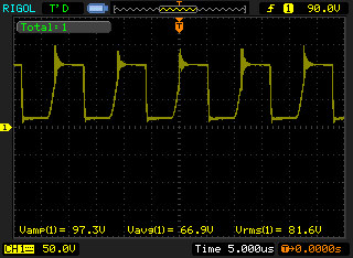

03.03.2011 в 21:19:01
Marrab написал : Какое правильное?
В более ранних аппаратах в вых. цепи были установлены цепочки, которые подтягивали напряжение чуть ближе к амплитудному. Позже эту цепь убрали, а на некоторых шильдиках осталось старое значение. Разница в пять вольт непринципиальна, поэтому оставили их без изменения. По поводу напряжения холостого хода уже были вопросы. Повторю, что замер необходимо делать специальным вольтметром или осциллографом. Когда меряют обычным мультиметром, то чаще он отображает средневыпрямленное напряжение, а оно ниже действующего.

04.03.2011 в 12:50:20
1972 написал : замер необходимо делать специальным вольтметром или осциллографом.
Вот фото:
