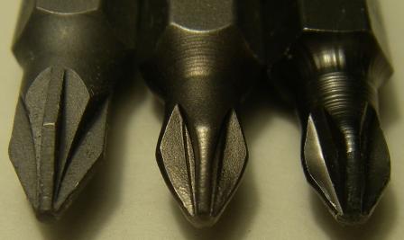

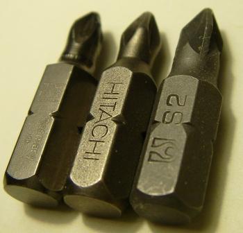

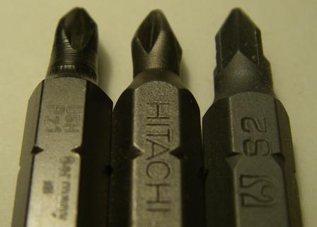

08.11.2009 в 17:05:22
vasskar написал : Pz имеет особенности
Вот биты Pz 1 в трех вариантах, геометрия похожая, но не одинаковая

n-p-n написал : коллега (ну неопытный он) закрутил HUS с шлицем Torx40 битой Pz2.
  • Ты что делаешь? Там же торкс, а ты позидрайвом туда лезешь!
  • Но ведь закрутил же! Факт. Закрутил. Но от этого не легче, конечно
Не верю. Бита PZ2 в Т40 проворачивается со свистом... Без усилия... Не говоря уж об усилии необходимом для заворачивания HUS...
Регистрация: 13.03.2006
Сообщений: 28328
08.11.2009 в 17:28:34
n-p-n написал : бывает, вставляются
При одновременном несоблюдении (шлиц в плюс, бита в минус) размеров, почему бы и нет...
n-p-n
n-p-n
Регистрация: 19.03.2007
Сообщений: 16598
09.11.2009 в 20:13:44
Alex___dr написал : PZ2 в Т40 проворачивается со свистом... Без усилия...
проверил для уверенности. Whirlpower крутится без усилий. Нонейм и Force - с некоторым усилием. Бывает, наверное. Давил он на ось, видимо, это сказалось.
Сообщений: 28328
09.11.2009 в 22:19:41
n-p-n написал : Давил он на ось, видимо, это сказалось.
Конец биты стёрся, и она начала цеплять... :) :) :)

В электро-мпо большой выбор бит? Не смешите. Из бит в этом мпо представлены самые дешевые, которые в штатах стоят 0.8 бака у нас продают их по 2$! Кстати фото в описалове мпо не соответствует реальной бите.
Бит 50мм в мпо нет, не говоря уже про всякие "торшн" и "даймонд". Пока еще ни одна бита не сломалась - износилась, как бита "бош" PZ1, купленная в кастораме бош с "титановым" покрытием просто сточилась - им было закручено около 100 саморезов 3х40 в пластиковый дюбель шуриком GSR.

18.11.2009 в 09:44:51
vasskar написал : http://www.mastercity.ru/vforum/show...6&postcount=94 Расслабляться нельзя ни на секунду.
Скорее всего брак. ИМХО не стоит покупать биты низшего ценового сегмента у любого производителя. Я бы посоветовал попробовать http://www.wiha.com/germany/ilcatalogue/download/aW1hZ2UtcGFnZXMgb25saW5lL3BkZl9kZS90b3JzaW9ucy1iaXRfZGUucGRm/torsions-bit_de.pdf
