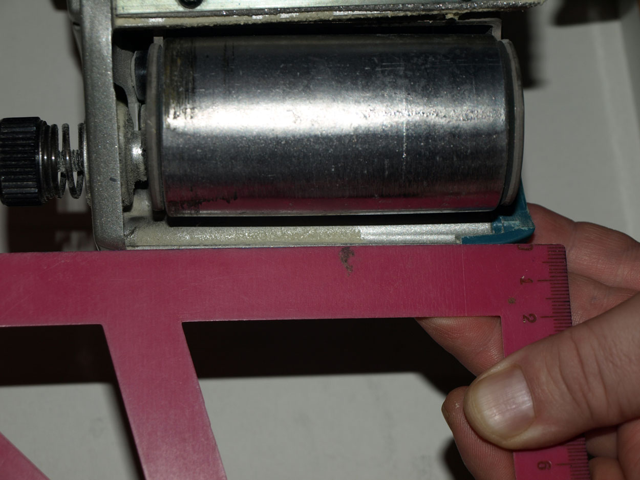

svetliy1963 написал : Чего именно?
Каких-нибудь чудо-устройств: пружинок, винтиков, болтиков и т.п. для осуществления этого действия...-:)
Дмитрий Т
Дмитрий Т
Братск
Сообщений: 12230
17.01.2010 в 15:59:29
Михалыч написал : Каких-нибудь чудо-устройств: пружинок, винтиков, болтиков и т.п. для осуществления этого действия...-
бочка и есть это устройство. Может быть еще винт для точной юстировки.
svetliy1963
svetliy1963
Регистрация: 23.05.2009
Сообщений: 6810
17.01.2010 в 15:59:38
2Михалыч Пообедаю,сфоткаю.
svetliy1963
svetliy1963
Сообщений: 6810
17.01.2010 в 16:44:11

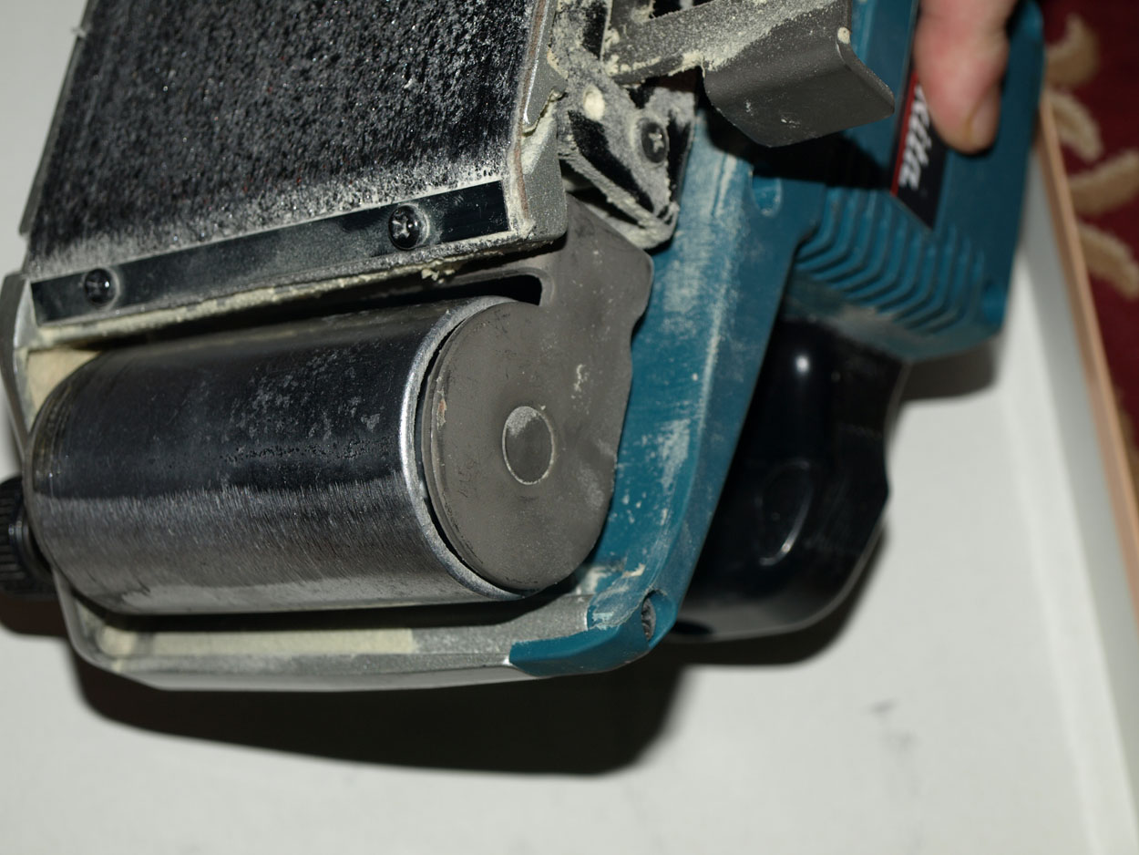

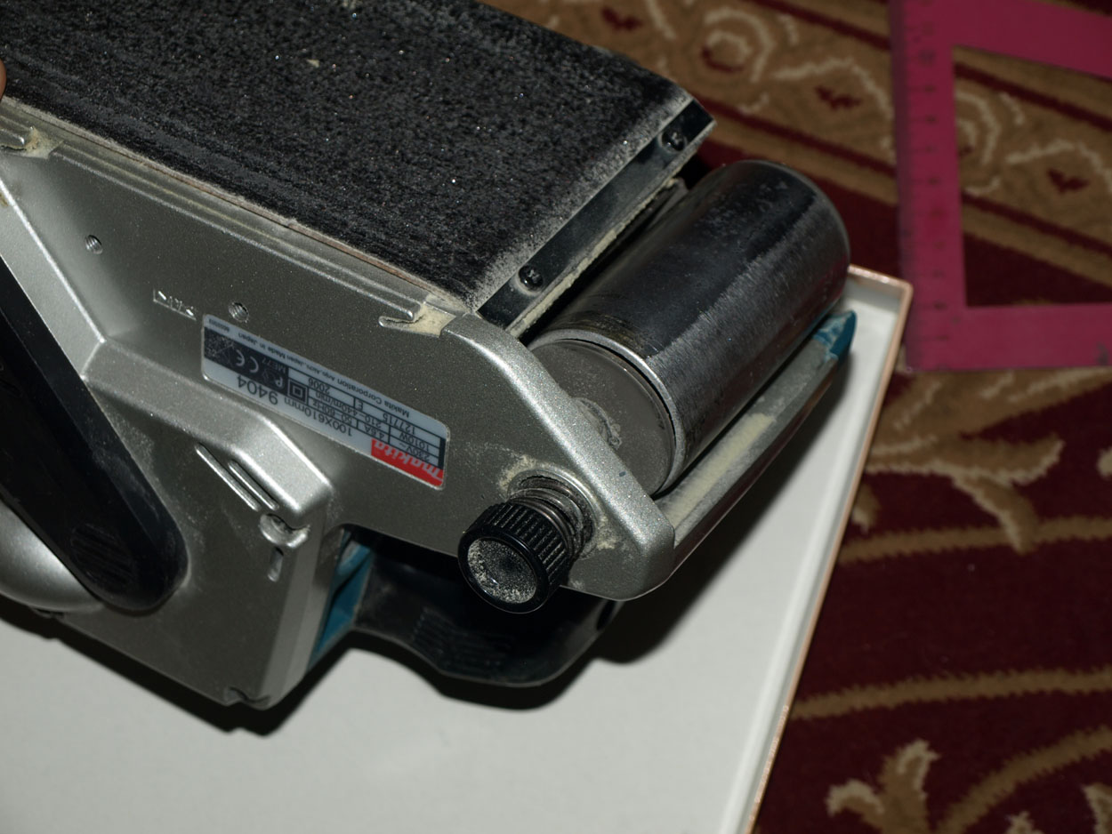

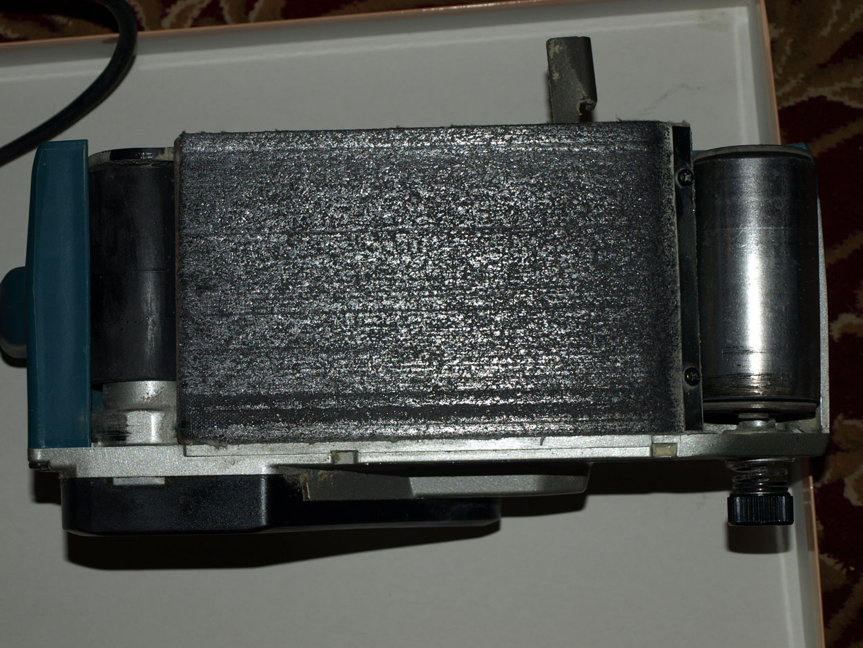

Все чудо устройства-кронштейн,на котором крепится передний ролик и регулировочный винт.Всё,что внутри-не видно.Кронштейн слегка завален вправо (по оси ролика приблизительно 2мм) при полностью ослабленном регулировочном винте.При регулировке винт упирается в кронштейн и смещает ролик влево,выпрямляя его (относительно оси).
Михалыч
Михалыч
Регистрация: 29.03.2006
Липецк
Сообщений: 12115
17.01.2010 в 16:51:18
2svetliy1963 Спасибо! Есть вроде некоторая бочкообразность ролика. Больше ничего не видно. Н-да...-:( Неужели этого хватает для автоцентровки???
svetliy1963
svetliy1963
Сообщений: 6810
17.01.2010 в 16:56:33
Михалыч написал : Неужели этого хватает для автоцентровки???
И смещения вправо по оси.
Михалыч
Михалыч
Липецк
Сообщений: 12115
17.01.2010 в 17:09:52
svetliy1963 написал : И смещения вправо по оси.
Ну да... А может это пока ленты, а после установки- выровняется?
svetliy1963
svetliy1963
Сообщений: 6810
17.01.2010 в 18:04:56
Михалыч написал : А может это пока ленты, а после установки- выровняется?
Может так-А может это пока ленты нет,а после установки-выравняется? Нет,после установки ленты самопроизвольно не выравнивается.Только при помощи регулировки винтом.При его закручивании кронштейн крепления ролика отклоняется влево и правый край ролика поднимается вверх,натягивая при этом ленту.Вот и весь процесс регулировки натяжения ленты.

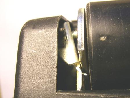

На скиле система ABC (automatic belt centering) работает так.
  1. При установке ленты, рычаг ее натяжения устанавливает ролик с угловым отклонением вправо (фото), что дает незначительный перекос ленты, который не влияет отрицательно на работу ЛШМ.
  2. Ролик имеет увеличения диаметра по краям, что делает его седловидным, с радиусом «седла» - 0,8-1 мм. Постоянное отклонения положения ролика обеспечивается пружиной рычага установки ленты (его не видно, он под платформой). Угол отклонения может быть изменен с помощью упорного винта, установленного на подпружиненном кронштейне (фото).
  3. Перекос ролика вкупе с седловидностью ролика обеспечивает стабильное положение ленты во время работы ЛШМ. Каким образом? Благодаря седловидности ролика, лента, смещаясь влево, не сползает с него, а как бы увлекает его за собой до точки, когда ее центробежное усилие начинает компенсироваться пружиной рычага. Затем сила пружины, натягивающей ленту возвращает ролик в первоначальное положение. Все гениальное просто.
