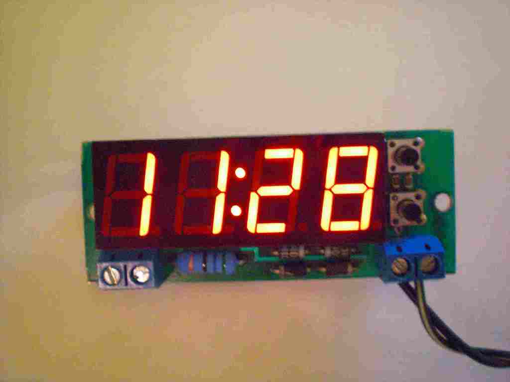

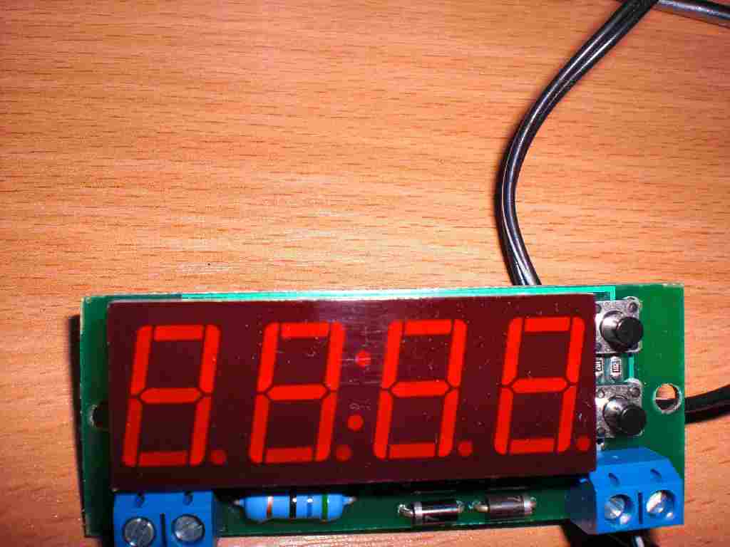

09.12.2009 в 22:15:40
На тестовых испытаниях у нас сейчас сей девайс для мотоблоков. Питание надо 12В, потребляет немного-через несколько секунд переходит в ждущий режим, т.е. считает но индикатор не горит.
Напряжение питания 12 Вольт постоянного тока. Потребляемая мощность 0,36 Вт при включенном индикаторе и 0,03 Вт при выключеном. При подаче питающего напряжения на прибор начинается отсчет времени. На индикаторе высвечивается время в минутах и секундах. Для просмотра часов необходимо нажать кнопку ОК . При повторном нажатии этой кнопки или через 3 секунды система возвращается к показу минут и секунд (основной режим). Время в течении которого будет светиться индикатор – от 10 секунд (программируется). При снятии питания с прибора система запоминает отработанное время и при следующем включении счет продолжается с времени которое было при предыдущем выключении. Таким образом происходит накопление отработанного времени. На мотоблоке желательно установить счетчик в защищенное от грязи и воды место.

NAP написал : Тот кто создавал этот ДЕВАЙС представление о мотоблоках имеет? Такое впечатло что человек ставивший задачу слабо себе представляет что он хочет сделать. Большинство МБ не оборудованы светом. А тут питание да еще и 12В. Нет слов.
Отвечаю: имеет. Попытаюсь разжевать максимально подробно, чтобы все стало понятно. Идей можно набросать много, но практически реализовать - пшик.
1.Главная задача устройства -подсчитать часы работы, хотя бы для определения периода смены масла. Для практической реализации приходится считать обычный час времени, а уже на каких оборотах работал движок и с какой нагрузкой - только сам хозяин должен определить, если с большой нагрузкой работал все время - поменяй масло немного раньше, чем через 50 часов. 2.Счетчик автономный, энергии потребляет мало. Если не работает, то вообще ничего не потребляет. То есть не нужен никакой генератор, достаточно поставить батарейку или аккумуляторчик на 12В. От 9В (КРОНА) еще не пробовал.
3.Устанавливать просто-на каждом мотоблоке есть кнопка или переключатель "СТОП" для глушения мотора. На его место надо поставить переключатель такой, чтобы была свободная пара контактов для включения питания на счетчик. Ну и, естественно, 2 проводочка подпаять. Все. Кстати сказать, было пересмотрено очень много разных вариантов-механических, электромеханических, электронных...- все они упираются в одно - трудность установки на конкретном аппарате.
