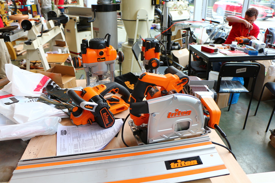

_Петр_ написал : Рубанок Triton TRPUL заказал - посмотрим, что за "зверь"... Кстати, у тритона увидел интересные вещи - фрезер на 2.4кВт + три цанги 8мм, 12мм и 1/2" , в описании фрезера все фишки, что я хотел видеть на своем 2кВт Боше. И это при смешной цене 10.9 тыс. руб. (Бош с тем же комплектом тянет на 25 тыс). Еще у них интересная погружная пила относительно не дорого.
с тритоном нужно очень внимательным быть, даже на слёте их в уголке ремонтировали дёшево и качественно немного разные дорожки
