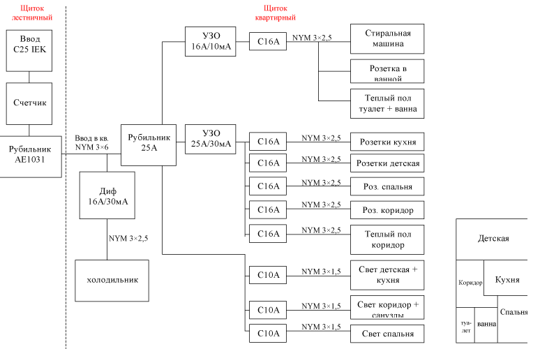

28.10.2009 в 23:54:01
Посмотрите схему, пожалуйста. Будут критические замечания? Наверняка будут, на всех на форуме не угодишь :flirt
Исходя из иерархии:
  • необходимый минимум (это то что сейчас есть - IEK 25А);
  • разумная достаточность (это надеюсь мой случай);
  • неразумный максимум (как советуют на форуме мастерсити в разделе электрика :-) )),
придерживался "разумной достаточности", как мне кажется, но хотелось бы по возможности минимизировать схему еще...

29.10.2009 в 06:45:43
Самое критичное - на УЗО 10мА три нагрузки, в т.ч. тёплый пол? Честно - сомневаюсь. Обычно для ТП закладывают отдельное УЗО. Вообще, на мой взгляд, разумно. Пара замечаний - к холодильнику бы ещё стиралку присовокупить, пусть стирает в Ваше отсутствие. И для чего в подъездном щите после счетчика рубильник?
