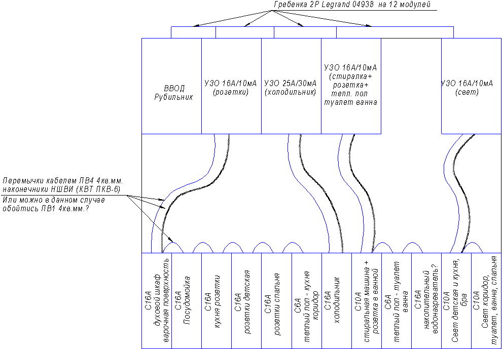

Сообщений: 797
29.03.2011 в 08:58:31
Alex_Penza написал : У УЗО есть такой номинал, как ток отсечки (по утечке). Так вот, стиралка сама легко может набрать до 3мА диффтока при полной исправности оборудования. УЗО просто будет ложно срабатывать.
Данные УЗО предназначены для защиты ОДНОГО прибора.
Схему собрал (фото чуть позже), ничего пока ложно не срабатывает. Это я не подколоть кого-то конкретно хочу. Так, просто для статистики.

29.03.2011 в 09:14:08
аматор1 написал : замену АЕ1031 на что нибудь по лучше, на крайняк тот-же ИЁК
avmal написал : Сообщение от аматор1
замену АЕ1031 на что нибудь по лучше, на крайняк тот-же ИЁК Когда квартирный щиток будет готов и установлен, то весь "тирасполь" из этажного выкидывается и устанавливается ставропольский селективный диффавтомат на 100-300мА.
В Электромонтаже есть вот такой - дифф. автомат 25А-30мА (тип А) 1Р+N (Ставрополь), но он занимает ширину в 4 модуля, а у меня есть место под установку только двух :eek:
Или еще дифф. автомат Legrand DX 07888 (тип АС) 25А-30мА 1P+N 2модуля? Конкретно смущает в легранде то что наверно не смогу его закрепить и тип АС, а не А.
Чего посоветуете?

gugulaki написал : Вы опсаетесь что не закрепите на дин рейке?
Речь о замене тираспольского черного рубильника АЕ1031 (см. фото 3 из предыдущего поста). Там не дин-рейка насколько я понимаю, а крепление винтиками.

29.03.2011 в 09:26:48
Врятли примастырить удасться. И там же 2 одномудульных АВ, а выхотите поставить 1Р+N?

gugulaki написал : А смысл? вы заведете 2 линии на 1 клемму?
Ой, извините. Это фото старое (1.5 летней давности), у меня сейчас одна линия от щита в коридоре (из черного рубильника один провод) до щита в квартире.
Вот дошли наконец руки в коридорном щите решил поменять по совету опытных форумчан (Аматор и Avmal) весь "тирасполь".
Avmal написал : Когда квартирный щиток будет готов и установлен, то весь "тирасполь" из этажного выкидывается и устанавливается ставропольский селективный диффавтомат на 100-300мА.

29.03.2011 в 13:25:59
Ну так на место иека 25А и поставьте

31.03.2011 в 08:50:52
gugulaki написал : Ну так на место иека 25А и поставьте
Спасибо за ответ. ИЕК стоит на вводе, затем счетчик, после уже черные АЕ1031. Вот последние (АЕ1031) и думаю поменять. ИЕК остается на месте.

31.03.2011 в 09:07:00
TankBoy написал : Спасибо за ответ. ИЕК стоит на вводе, затем счетчик, после уже черные АЕ1031. Вот последние (АЕ1031) и думаю поменять. ИЕК остается на месте.
Ну логика мне не понятна, но если поставить рядом со своим ИЕКом?
Аватар пользователя
TankBoy
Регистрация: 19.01.2006
Сообщений: 797
31.03.2011 в 10:00:21
gugulaki написал : у логика мне не понятна, но если поставить рядом со своим ИЕКом?
Логика моя может быть и неправильная, но она следующая.
Вводной ИЕК обесточивает счетчик, это вводной автомат и трогать я его не буду. Из счетчика выходит провод который зажимается на клеммах АЕ1031 и уже с него ко мне в квартиру по NYM 6 кв.мм.
Состояние АЕ1031 мне доверия мне не внушало еще с самого начала ремонта (такое ощущение что он рассыпается). Кстати, у соседей их вышибало постоянно и электрик ЖЭКовский их поменял на такие же. Посему у меня три варианта:
  1. Убрать вообще АЕ1031 и зажать провод из счетчика и провод из квартиры напрямую через клемник на его месте (нулевой провод сейчас так и зажат).
  2. Поменять его на новый АЕ1031.
  3. Поменять АЕ1031 на что-то более приличное.
Мой вариант - третий. Вопрос в том, как сделать это грамотно.
