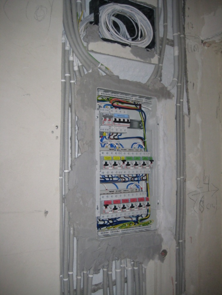

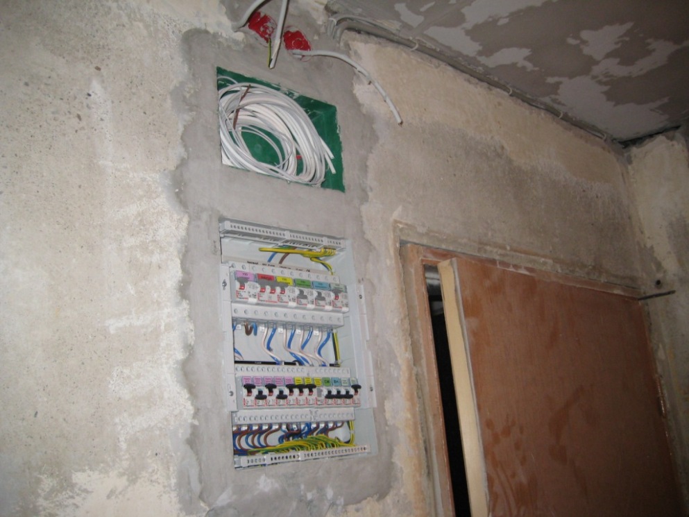

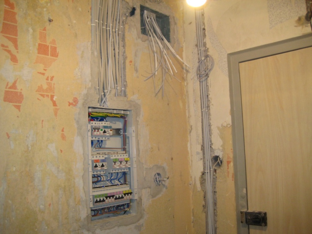

dfysdbak написал : Возник вот какой вопрос, а ведь нужен ещё и щиток слаботочки, то есть телевизионный, может на форуме это уже обсуждалось, но что-то найти не могу пока. Может, кто подскажет, что и как должно быть в этом щитке и где его лучше повесить (подальше от электро щитка или всё равно), а так же есть ли специальные щитки для данных нужд?
Я обычно использую распаечную коробку скрытой установки 265х182х73. И "краб" там умещается, и телефонные линии все можно скоммутировать, и домофон ... Располагаю я его обычно над квартирным щитком ( см. фото ).

avmal написал : Миниатюры
это ведь Вы щиты ставили? для чего столько гофры?
avmal
avmal
Регистрация: 25.05.2006
Сообщений: 33773
30.10.2009 в 23:41:11
greg111 написал : для чего столько гофры?
Хороший вопрос. Как я понял, вы спросили только про один объект? Случается и такое. Сидит такая тётя или дядя в управляющей компании, которых называют обычно главным инженером и которые знают умные слова типа СНиП, ГОСТ, ПУЭ ... Правда, содержание этих документов редко знают, а если и знают, то по своим понятиям, которые, как правило, отсутствуют и на любой конкретный вопрос потому они отвечают одной заученной фразой, которая им кажется очень умной и устрашающей: "Читайте СНиПы!!!" Спорить или что-то доказывать смысла никакого нет - будешь обречён при приёмке скрытых работ. Вот и приходится выпендриваться ... :(
