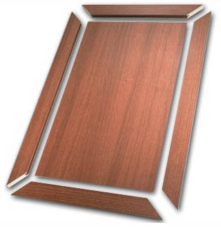

У меня еще идея родилась! Что если я закажу-таки новые фасады, но из МДФ-профиля, вставка будет плита МДФ 8мм с наклеенной на нее кожей. Вот только не обтрепятся ли торцы и у этих фасадов?

Blossom написал : К тому же фасады все равно не будут закрываться, ведь профиль тоже имеет толщину.
Ничего не поняла. Попробую ещё раз.
Берём П-образный алюминиевый профиль и надеваем его на торцы имеющегося фасада со всех сторон. В этом случае зазор между вертикальными "ножками" буквы П должен быть равен толщине фасадов. У нас образовалась алюминиевая рамка, в которую вставлен старый фасад.
Теперь измеряем размеры оставшейся открытой (не прикрытой профилем) части фасада. Вырезаем по этим размерам кусок пластика с искусственной кожей и наклеиваем его на всю открытую часть фасада, полностью её закрывая. Если толщина "ножек" буквы П меньше толщины пластика, то он будет выступать над рамкой и может со временем повредиться. К тому же будут видны его выступающие торцы, а это не красиво. Поэтому я и говорила, что толщина боковинок профиля ("ножек") должна быть больше толщины пластика. Тогда пластик вставится в края профиля, как в рамку. Либо профиль должен быть с каким-то выступами по краям (возможно, декоративными), если сам профиль тоньше. Мне кажется, ассортимент профиля столь велик, что наверняка найдётся что-то подходящее.

Лида написал : Берём П-образный алюминиевый профиль и надеваем его на торцы имеющегося фасада со всех сторон. В этом случае зазор между вертикальными "ножками" буквы П должен быть равен толщине фасадов. У нас образовалась алюминиевая рамка, в которую вставлен старый фасад.
Так эта рамка и есть новый фасад, правильно? Он будет толще старого на 2-3 мм. У меня они висят по 4 - квадратом, т.о. закрываться они не будут.
