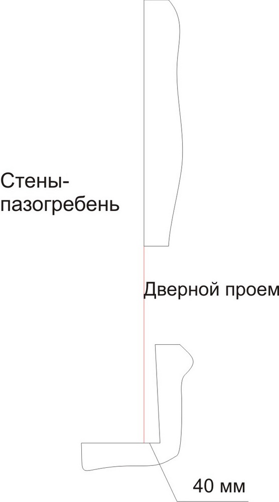

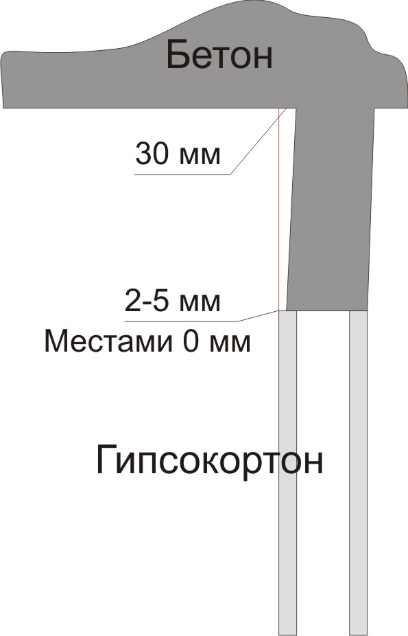

На первой картинке - стена в комнате. К монолитному бетону примыкает гипсокартонная перегородка. Само по себе - все ровное, но стыкуется не идеально. На второй картинке стена санузла. Из пазогребневых блоков. В данной ситуации смущает еще и наличие дверного проема. Посоветуйте, как правильно выровнять стены?

думаю в ванне-ротбандом по маякам
а в комнате много много ротбанда все пустоты заполнить кидать шлепками такими толстыми..и наложить лист гипсокартона вровень с нижним на след день для практичности чуть саморезами докрутить если стена не бетонная..а если бетонная и чистая то и так приклеются ротбандом хрен оторваете

xaxe написал : а в комнате много много ротбанда все пустоты заполнить кидать шлепками такими толстыми..и наложить лист гипсокартона вровень с нижним
Проще одним Ротбандом, без наложения гипсокартона, по маякам сделать.

Там к низу в 0 сходится, гипрок не сделать до низа этой бетонной штуки.
xaxe написал : но может уйти очень много ротбанда
:) Да не, не много. На стену 2,5м х 4,4м, с толщиной слоя от 6 мм до 5 см уходило мешков 10-12, а тут на этот приступочек уйдёт вообще "пыль", несколько мешков, размеры не указаны, ни длинна стены, не высота этой бетонной штуки, не прикинуть даже.

На картинках - изображение в плане. Высота стен 2.75м, длина бетонной части 1-1.5 м (точно не помню). Гипсокортон приклеить точно не получится, чтобы сделат вровень с уже имеющимся надо бетон долбить :-(
*abс* написал : Там к низу в 0 сходится
Не совсем к низу. Просто, если перемещаться вдоль этого стыка, то величина уступа гуляет за счет кривизны бетона, местами уходит в 0. Но нигде бетон не вылезает выше ГК.
Склоняюсь к штукатурке Ротбандом, но волнует этот стык. Как состыкуется Ротбанд с ГК и как избежать трещин?
Вопрос по ванной: штукатурить всю стену или вывести только ту часть, где отклонение (нижняя на картинке)?

bvn-2005 написал : Как состыкуется Ротбанд с ГК и как избежать трещин?
Прошпаклевать стык, как шпаклюют стыки между листами ГКЛ. Прошпаклевать всю плоскость стены. Под обои пойдёт. Вообще, Ротбанд нужно наносить слоем не менее 5 мм, как поставить маяки, если слой у Вас будет уходить в 0, я не знаю, не глядя. Без маяков, не имея опыта, может получится очень неудовлетворительно (я бы не осилил:)), но может у Вас и получится. А вообще, я бы для себя, оторвал бы весь гипрок и поштукатурил бы стену полностью:) Но это очень не экономичный вариант, возможно даже и не оправданный, в данном случае.
bvn-2005 написал : Вопрос по ванной: штукатурить всю стену или вывести только ту часть, где отклонение (нижняя на картинке)?
По идее, штукатурить надо всю плоскость. Всевозможные "выведения" только увеличивают время, прибавляют гемора и снижают качество.

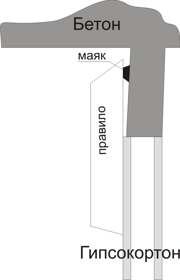

*abс* написал : Без маяков, не имея опыта, может получится очень неудовлетворительно
Не, без маяков никак... Планирую установить один маяк в углу. В качестве второго использовать поверхность гипсокортона.

bvn-2005 написал : Планирую установить один маяк в углу. В качестве второго использовать поверхность гипсокортона.
Ага, правильно:) только правило надо держать не так. Ротбанд не разглаживают, его надо срезать, острой стороной правила, держа правило практически перпендикулярно стене и двигая правило туда-сюда, поперёк, по маякам, и постепенно передвигая вдоль по маякам.
