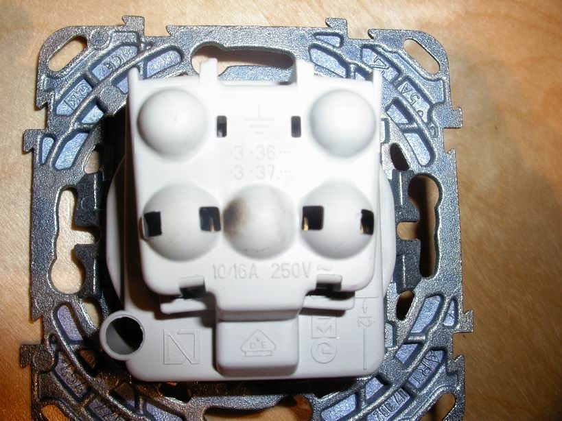

решил измерить напряжение в сети... полез щупальцами тестера в отверстия розетки (Unica от Шнайдер-Электрик)... и тут салют случился...Автомат - не выбило. Одна из щупалец оплавилась (даже металл уменьшился по длине и теперь заостренной части - нет), а провод отпал от самой щупальцы (фото1).
Остатки металла остались в лепестке розетки, пришлось его оттуда выковыривать, лепесток - чуть помят (фото2). Вообще на фото 2, 3 видно, что металл лепестков розетки - обгорел... Вряд ли это случилось за один раз... видать давно проблема накапливалась... Данная розетка использовалась только в основном под утюг и пылесос, т.е. не часто, но с моментальными сильными нагрузками. Провода, подходящие к розетке, никак не испортились и были нормально прикреплены. В чем может быть проблема? Электрик говорит о моментальных сильных нагрузках (утюг 2 кВт).

GEO-Tr написал : В чем может быть проблема?
Ваш тестер был в режиме измерения тока.

29.11.2009 в 17:15:05
Или в режиме измерения сопротивления.

29.11.2009 в 17:42:33
Arr написал : Или в режиме измерения сопротивления.
В таком режиме дуга поменьше обычно.

30.11.2009 в 15:29:58
avmal написал : Ваш тестер был в режиме измерения тока.
в тестере 3 дырки...одна из дырок для измерения тока до 10А. В неё думаете и воткнул? Может быть... И с одного раза могло так оплавиться?
