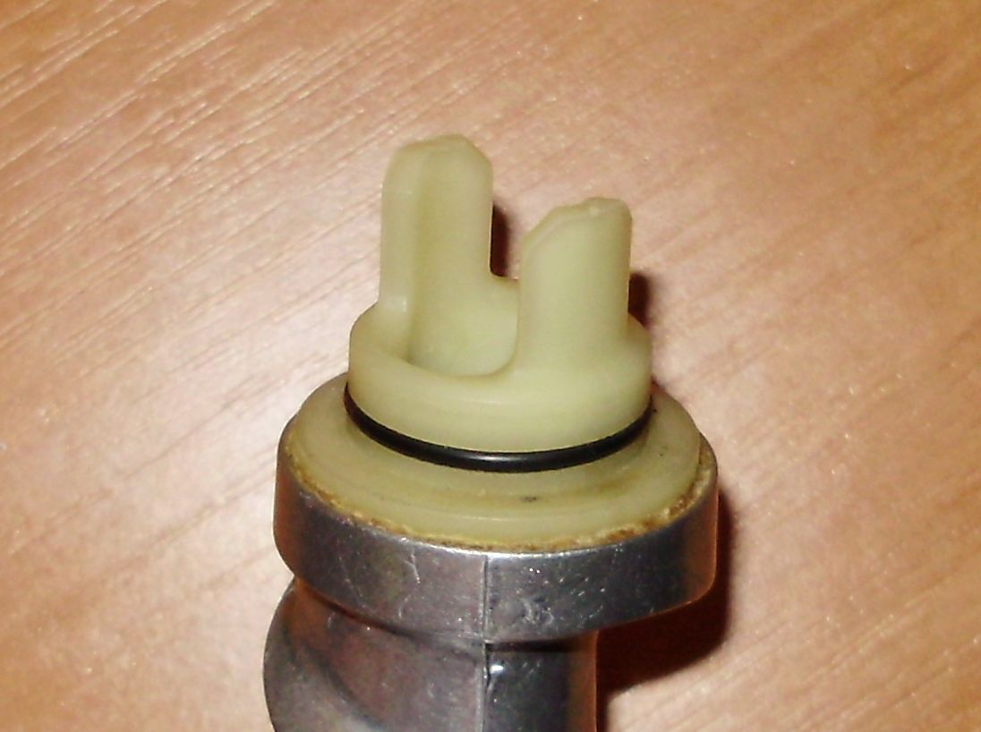

У меня БОШ.Соединение называеться-ласточкин хвост.Молол мёрзлое мясо,(камень)рыбу с костями,жуёт всё.Перед покупкой тоже переживал по поводу этой запчасти.Узнал в сервисе цену при поломке-2$.4 скорости работы,сетка одна.

Вот этот узел.

30.10.2009 в 22:33:38
Этот, этот... чтоп его. Это было давненько, но мне в сервисе объявили ценник на эту хрень в примерно 25% от стоимости мясорупки. С тех пор над запасной маманя трясётца, как наркоман над последним шприцем...
