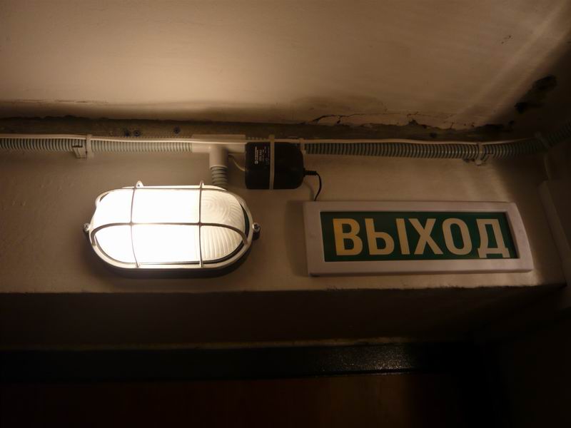

sergey_sav написал : Приличный датчик движения с хорошей чувствительностью, например, от Легранд Галеа... правда, не из дешёвых
Возможно-интересно сравнить его с более дешевым. Сам использую-после установки тамбурной двери датчик ДЮВИ. за 450 р (год назад куплен в ОБИ).Проблем нет.есть регулеровка чувствительности и времени -:)

Стоит у меня датчик движения, за 280 р из Леруа, как раз в сортире как доп. подсветка. Легко регулируется на минутную задержку (хотя точность интервала относительная). Если погасла - мыслителю достаточно пошевелиться самому или рукой помахать, снова включается. Проблема - это быстрая деградация люминесцентной лампы из-за постоянного включения-выключения. Ставить надо светодиодную, ИМХО.

Подвешиваете на нужной высоте выключатель от БРА и т.д., подключаете параллельно выключателю.

KOSmaster написал : использую-после установки тамбурной двери датчик ДЮВИ.
Тоже использую Дюви, но согласитесь, что тамбур и сортир две большие разницы... в смысле движущихся объектов. ;)
