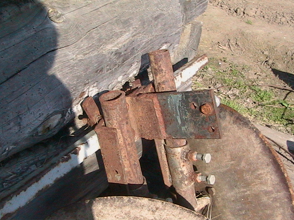

Rin56 написал : как сделана сцепка.
Выкладываю фото сцепки ДО

Peter_Pen написал : Выкладываю фото сцепки
Спасибо.

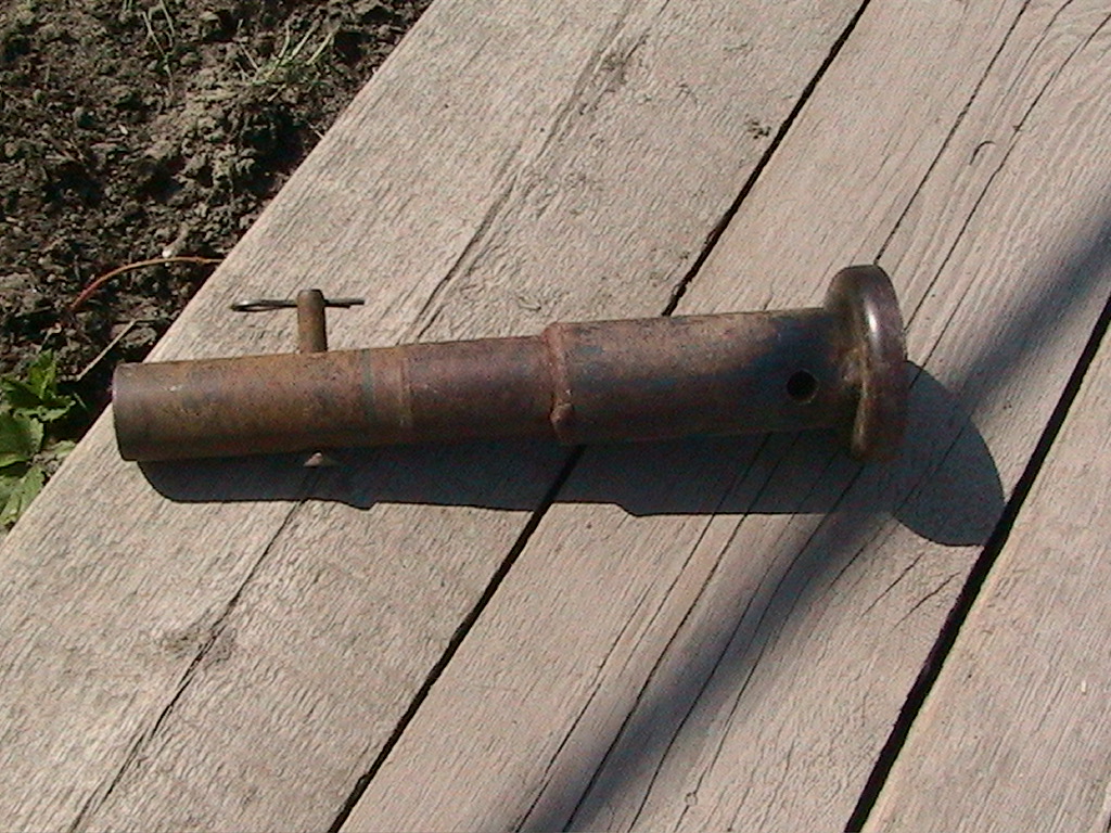

Peter_Pen написал : Диаметр вала у Texasa 30мм.
Я спрашиваю потому, что еще не пробовал сделать малые ГЗ. Сдерживает именно отсутствие подходящего диаметра трубы. У моего клона Фаворита вал 25 мм. Вот и думаю как лучше уменьшить диаметр стандартной водопроводной трубы, имеющей внутренний диаметр около 28 мм?

Tomkol написал : У моего клона Фаворита вал 25 мм
Гост 3262-75 Ду25 (наружный 33,5)- усиленная, внутренний диаметр 25,5мм - самое то. Или другой вариант - берём трубу 3/4 дюйма (Днар= 26,8. Сверху надеваем отрезок 1дюйм обыкновенная (Двнутр.=27,1. Обвариваем с торцов, протачиваем посадочное место под 25мм. Вуаля! Мой совет обратитесь к токарю и он сам подберёт что надо. Я делал удлинитель ГЗ по второму варианту
