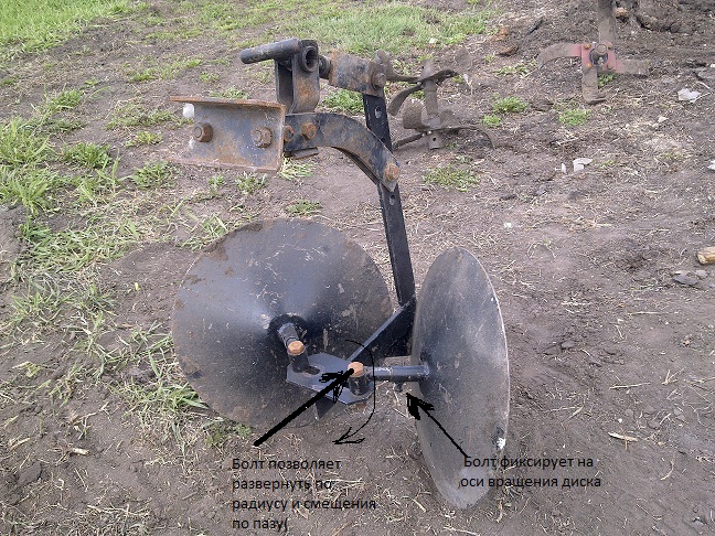

Tomkol написал : Только теми болтами, что на концах осей?
Два болта Один фиксирует диск на оси ( своим концом входит в проточку на оси) Второй болт- дает возможность крутить диск с осью по радиусу и смещается по пазу на пластине.

kanol написал : Два болта Один фиксирует диск на оси ( своим концом входит в проточку на оси) Второй болт- дает возможность крутить диск с осью по радиусу и смещается по пазу на пластине.
А когда диск упирается в землю, то тот болт, что в пазу, не проворачивается? Ведь для него получается хорошая нагрузка на скручивание (диск стремится развернуться в обратную сторону). Его наверное нужно изо всех сил зажимать.

Tomkol Ну я рядок прополз и снял. держался и не разворачивало.

Костя1970 написал : а на фото смотрю вроде нечего
В смысле - хороший? Я вот тоже думаю, что он должен легче землю разгребать, чем ушастый. Ведь диски крутятся, значит трение с грунтом меньше. Да еще и всилу прокручивания дисков земля повыше поднимается, чем ушастым. Может нужно было еще поэкспериментировать с углом атаки?

kanol написал : Вот другой вид
а сцепу в другую сторону не пробовали развернуть?
