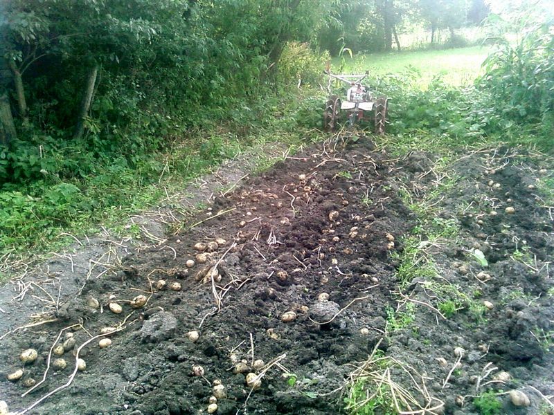

yura написал : полевая доска установлена на плуге и служит для того, чтобы плуг не развернуло в сторону противоположную отвалу земли
Ну можно и пяткой назвать, но работает лучше чем просто стрела.

yura, купите талрэп 12 хотя бы и снизу его поставьте, в качестве регулировочного винта - столько времени и сил себе сэкономите.

tremal написал : Ну можно и пяткой назвать, но работает лучше чем просто стрела.
А если бы была пятка еще регулируемой то можно было и подобрать оптимальное положение при изменении структуры почвы.

NAP написал : А если бы была пятка еще регулируемой то можно было и подобрать оптимальное положение при изменении структуры почвы.
После дня работы с нерегулируемой, позаимствовал такую от заводской. На практике - опускаем ее на 1 см всего и работа координально меняется.
Но в место нее буду ставить колесико, ИМХО там оччень большие потери на трении начинаются.....:(

umnyi написал : После дня работы с нерегулируемой, позаимствовал такую от заводской. На практике - опускаем ее на 1 см всего и работа координально меняется.
Аналогично было пока не подобрал нужного положения. По этому так акцентирую на этот момент остальных участников.

NAP написал : По этому так акцентирую на этот момент остальных участников
Ну пока сам не попробуешь. :) Когда приваривал, на столе выставил, нагибал .. крутил - думается, ну вот так правильно должно быть ;) Начинаешь копать ни фига..

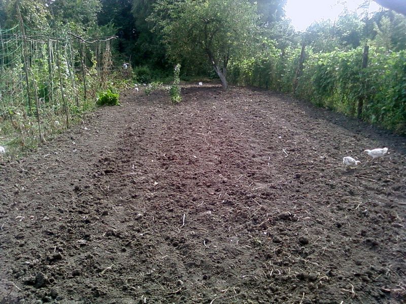

Докопал вчера картошку на втором огороде.
Оба огорода профрезеровал и засеял рожью. Почти два мешка зерна высеял. Теперь жду дождей. У кого-то там льёт, а у нас уже и не помню, когда последний раз дождь был. Когда землю фрезеровал, то пыль столбом стояла - земля не то, что не мокрая, но практически даже не влажная (на ту глубину, что фрезы достали).
Структура одна- сырая почва.Почва практически не сепарируется из за влажности , а выворачивается в стороны Пятка с килем и копалка в свободном плавании и получилось где то так.
