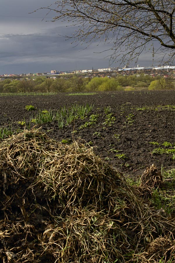

Правда одуванчик лопатой выкапывал. Пырей вдоль меж (2х100м) прошёлся штатной фрезой Зирки 105-й на малых оборотах. Фрезы часто чистить от пырея приходилось, правда только сторону от межи. После фрезы остатки корней вычёсывал узкими граблями с 15 см зубьями, штатная фреза часть корней оставляет за собой. Так-как у меня половина вспахана трактором, а другая фрезерованная, то основной урожай был собран на фрезерованной части :eek: :
  • корней одуванчика -1 ведро (15л);
  • корней пырея - 3 ведра.

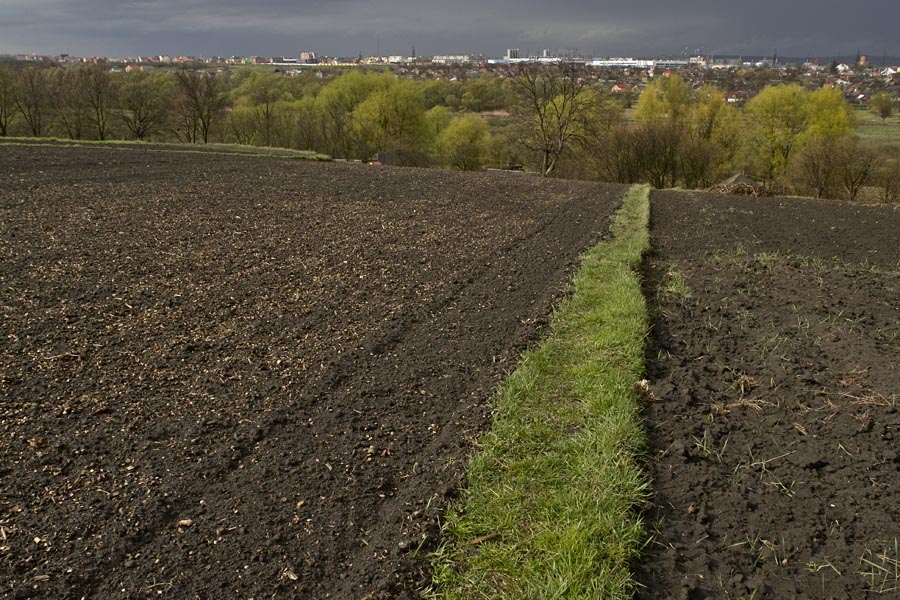

Выкладываю фотки. После дождя: 1- межа это святое, и после дождичка приятно по ней пройтись; 2- корни пырея; 3- соседний участок, в прошлом году обработан раундапом, вспашка трактором осенью.

Yura2704 написал : После дождя
ЛЕПОТА ТО КАКАЯ!
