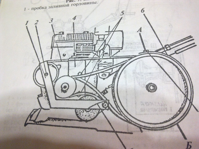

POG65 написал : Надо смотреть
А что там смотреть? И какие картинки? Заводской МБ, конструкция у него такая... Моделька то старая.

POG65
POG65
Регистрация: 25.09.2009
Сатка
Сообщений: 8815
27.09.2011 в 06:15:56
kanol написал : А что там смотреть? И какие картинки? Заводской МБ, конструкция у него такая... Моделька то старая.
Все равно, буксовать не должен. Может есть какие-то регулировки?

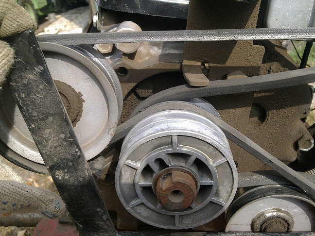

Faeton0011
Faeton0011
Регистрация: 06.07.2011
Калуга
Сообщений: 50
27.09.2011 в 17:22:45
По поводу заднего хода на КАДВИ,у меня такая же картина. Поставишь новый ремень,немного хватает его.Ну очень не намного. Такое предположение что ремень шлефуется и начинает проскальзывать на шкиву. С тележкой вообще жесть. На фрезах только на 1 передаче,и то если поддёрнишь его назад. Что придумать, не знаю пока.

Faeton0011 написал : Такое предположение что ремень шлефуется и начинает проскальзывать на шкиву.
Покажите ремень и шкив (внутреннюю поверхность), если есть такая возможность? Желательно посмотреть прижимное устройство. Ремень как прилегает? Слабо натянут - плохо, туго - также... плохо. Может масло на ремень или шкив попадает? Пишите... постараемся разобраться. Так быть не должно.;)

POG65 написал : Покажите ремень и шкив
Ну" гав":aпервое в свободном состоянии. Вторая натяжка для заднего хода.Думаю , может заменить ремень, заднего хода, на более длинный, что б был больше охват ведущего шкива.( ну наверное потянет некоторые переделки) На ведомый шкив редуктора, приходит плоской стороной. Отсюда думаю и беда.

kanol написал : На ведомый шкив редуктора, приходит плоской стороной.
М-да - мудрёная конструкция. Без 100 граммов не разберёшься. Пытаюсь заменить пивом. Я так понял, что ведущий ролик - тот, что посредине. А ведомый заднего хода? Крайний правый или крайний левый? Просто полностью не видно куда ремни идут.

Tomkol написал : Пытаюсь заменить пивом.
"АЛОГИЧНО":clapping Может так понятнее?
