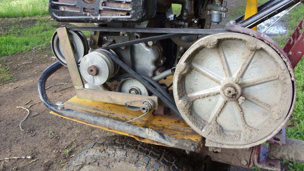

Радует. Вчера рыскал по магазинам, потерял с фрезы палец. Что удивительно, в продаже не нашел... Придется или точить или болт вставить....

POG65 написал : Что удивительно, в продаже не нашел... Придется или точить или болт вставить....
Искал тоже, бесполезный номер, говорят в запчасти не поставляется, поставил болт-калёнку. Не, найти то наверное можно, в других каких нибудь магазинах, но мне не удалось. Раз как то нашёл, в магазине Инструмента, набор, ящичек там целый всяких. Но чего то жаба задушила из за пару пальцев, что то около тыщи платить.

valerich написал : поставил болт-калёнку.
Так же поступлю. Забыл только диаметр и длину измерить, а МК на даче.

POG65 написал : Забыл только диаметр и длину измерить,
Забыл, а какой у вас МБ? И который палец, тот что на ось?
25.04.2012 в 07:24:00
POG65 написал : Texas 572 Lilli
Диаметр навярняка 10 мм, они, по моему стандартные. Вал у вас 30 мм, плюс труба, ну грубо +10мм, ну и не впритирку же, ещё мм 5. Отсюда и пляшите. PS:Пошёл в больницу, век бы её не видеть.
Надо бы что ни буть помягче, а то что нить не то срежет ;)

Бело написал : Надо бы что ни буть помягче, а то что нить не то срежет
мне кажется он всё же должен лопнуть, если не дай бог что. По моему WOW про это писал.
