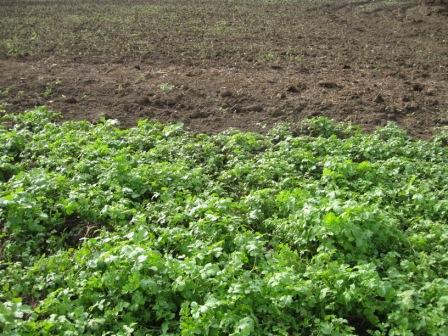

Что то в этом году сидераты как то быстро подошли к цветению...
Вчерашняя борьба с сидератами. Обхожусь запросто без "роторов"
Да, я немного прозевал, горчица зацвела (за 30 дней от посадки).
Срочно скосил триммером (леской) и начал заделывать фрезой.
У меня вопрос.
Как лучше для почвы будет, пройтись фрезой по скошенному (уже начал) или оставить так(где то читал, что для почвы лучше даже не заделывать)?
Этот учачток у меня в этом году отдыхает, решил сидератами побаловать.
Затем, через 2-3 нед думаю под хороший дождик посадить вико-овсяную смеь, так вот думаю так и так придется проходить фрезой, только сейчас или потом перед посадкой других сидератов.
