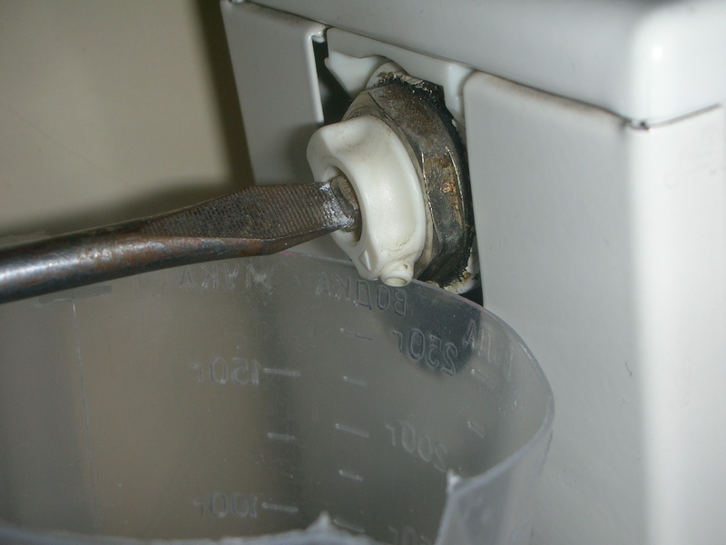

Кстати, поскольку Вы тут, то показываю обещанное фото краника для стравливания воздуха из батареи. Белую пластмасску поворачиваете носиком в подставленную емкость, а потом отверткой откручиваете винт. Винт - это как раз и есть собственно краник.
Если батарея расположена в нише так, что отверткой не подлезть, то продаются ключики (типа как раньше к детским заводным пружинным игрушкам).

Tomkol написал : ... а потом отверткой откручиваете винт ...
через 3-5-й раз прорезь винтика "слизывается", и без плоскогубцев уже не отвернуть ... на своих батареях все эти краники "маевского" заменил на автоматические стравливатели. больше голова не болит :)

UmWW написал : через 3-5-й раз прорезь винтика "слизывается", и без плоскогубцев уже не отвернуть ...
А не надо их слишком сильно каждый раз закручивать.
Затягивать не надо. Ну, и автоматы имеют свойство переходить в режим простого крана маеского. Да и стоять он должен вроде вертикально только. Но это, если я не ошибаюсь. Во всяком случае винт там есть, а это наводит на размышления. Ну, и цена раз в несколько выше просто крана.

UmWW написал : на своих батареях все эти краники "маевского" заменил на автоматические стравливатели. больше голова не болит
Я после того как так сказать вычисления постоянных протечек (при чем не заметных глазу) заглушил все автоматы колпачками от автошин. Автомат на батарее не оправданно дорогой гаджет. Имхо. В верхней точке системы еще куда не шло.

Pavel003 написал : Ну, и цена раз в несколько выше просто крана.
NAP написал : Автомат на батарее не оправданно дорогой гаджет.
дороже в 3 раза!!! (3$ вместо 1$). но гимору меньше в 100 раз!!! считаю, что эти 5 автоматов уже окупились ;)

UmWW написал : дороже в 3 раза!!! (3$ вместо 1$). но гимору меньше в 100 раз!!! считаю, что эти 5 автоматов уже окупились
Возможно что в Белокаменной и качественные автоматы продаются но не уверен. У меня 3 штуки разные и все слезились. И вот эта слеза не капала а испарялась. Вычислить причину падения давления в системе было очень сложно. Теперь все отгушены. Какой собственно геморой с Маевским? Зачем часто спускаете воздух? Не скажу но цена выше как минимум раз в 10. Гдето 5 к 50 наших.

NAP написал : ... цена выше как минимум раз в 10 ...
в МСК есть сеть магАзинов но "кличке" ЛеруаМерлен. так вот там кран Маевского чуть больше 30 руб, а автомат немногим больше 90 ... а воздухом система забивается в момент, когда котел начинает кипеть. у меня он закипает местами (начинает шипеть) уже при 60 градусах (котел рассчитан на рабочее давление - 1 атм.) вот и приходилось обходить батареи с отверткой и огрызком пластиковой бутылки чуть-ли не через день :( . но теперь я даже внимания на них не обращаю. эпизодически "поглажу" рукой на предмет нагрева, и то, лишь для того, чтобы в очередной раз сказать самому себе - "Все правильно сделал!!!" :)

NAP написал : Какой собственно геморой с Маевским? Зачем часто спускаете воздух?
Сосед поставил котел + полифосфатный умягчающий фильтр + алюминиевые батареи. Периодически стравливает через все краники то-ли водород, то-ли еще какой-то горючий газ.
