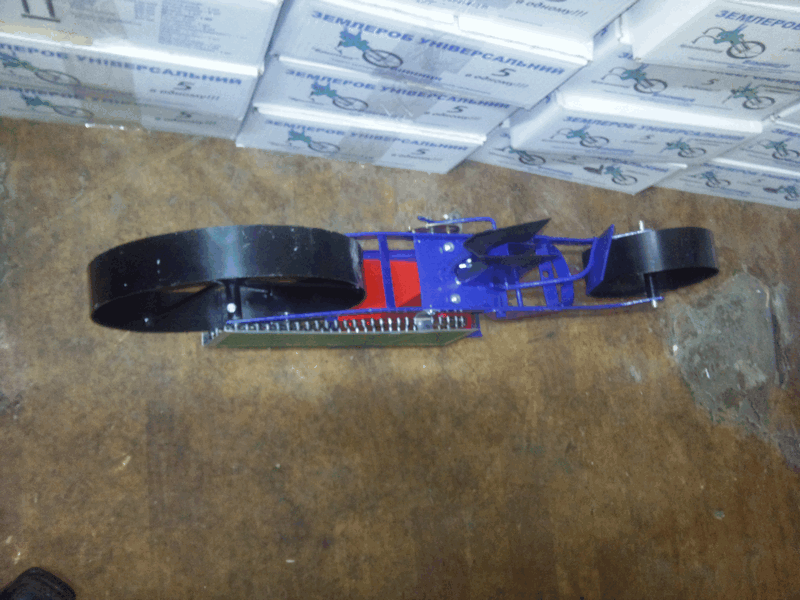

Stan1982 написал : Сеять с осени почти готов.
какая норма высева ? для каких культур предназначена ? какая ширина захвата ???

aleksbul написал : какая норма высева ? для каких культур предназначена ? какая ширина захвата ???
себе тоже думаю делать для посева сидератов...........
ширина 1.30. норма ставится как у ручной с щеткой(лента с отверстиями 0.14). закончил когда сеять уже нечего было. культуры? да на сколько откроешь такие культуры)))

Видно плохо. Погода не для фото. Рычаг регулировки и педаль подъема сошников.

спасибо. к сожалению, с конструкцией щёточной не знаком....... если возможно, ссылку или фото внутренностей, плиз........ подъём сошников......... смысл в чём ? выходит, привод отключается для разворотов ???

aleksbul написал : спасибо. к сожалению, с конструкцией щёточной не знаком....... если возможно, ссылку или фото внутренностей, плиз........ подъём сошников......... смысл в чём ? выходит, привод отключается для разворотов ???
внутри труба разделена втулкой на две части(привод то прямой от колес) в повороте легче когда колеса независимы. на трубе 13 счеток купленых в "дом. сад. огород" середину их вырезал под трубу.закрепил саморезами.педаль сделал для коротких переездов задней передачи и вытряхивания сорняков корней поскольку еду на доске стоя очень удобно. для регулировки высева сзади полоса на прижымах с отверстиями на 14. полосу двигаешь отверстия закрываеш открываешь.
Щёточный дозирующий механизм весьма прост в исполнении но точность количества высеваемых семян очень хромает . Я ориентируюсь на другие механизмы дозирующие семена для севалок , а мелкосемянные растения на сидераты довольно неплохо высеваются ручным способом .
