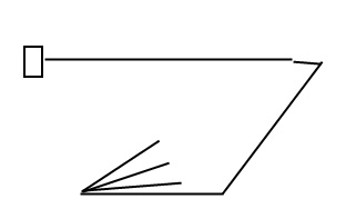

А копалку, о которой я выше говорил, хочу вот по такому принципу сделать (схематически изобразил)

Tomkol написал : А копалку, о которой я выше говорил, хочу вот по такому принципу сделать (схематически изобразил
Немного похоже?
Я чего то упустил :o, а что в ней такого мудрого, в отличии от обычного дельфина? Не собирает бурьян на стойку?

Shihan написал : Немного похоже?
Да, приблизительно. Еще бы вид чисто с боку посмотреть.
суворовец написал : Я чего то упустил , а что в ней такого мудрого, в отличии от обычного дельфина? Не собирает бурьян на стойку?
Я хочу сделать так, чтобы прутки заканчивались раньше стойки. Земля и картошка будут тогда через них переваливаться и падать вниз. А стойка позже продвигаться будет. Надеюсь, что действительно не так сильно копалка "бульдозерить" будет. Бурьяны, конечно, все-равно на стойку будут собираться, но уже без почвы. По крайней мере, хочется, чтобы так было. Но правильность моих рассуждений можно только практикой проверить.

Tomkol написал : Но правильность моих рассуждений можно только практикой проверить.
Ну раз кто то уже сделал наподобие (Что Shihan, показал), значит смысл в этой загогулине есть.

суворовец написал : значит смысл в этой загогулине есть
Вот это меня и обнадеживает в том плане, что я не зря потратил денюжку на железяки. И еще время потрачу на сваривание этих железяк до купы. Вернее, часть уже сварил - к стрелке культиватора приварил прутки и нижний горизонтальный отрезок из трех, сложенных параллельно, арматурин (думаю, что так он пожестче будет и не погнется под нагрузкой). И отдельно еще скобу в сцепку сделал. Осталось сделать узел регулировки угла атаки. Универсальную сцепку использовать не хочу. Хочу вообще для каждого навесного сделать свою сцепку, чтобы один раз отрегулировать и забыть.

Tomkol написал : Хочу вообще для каждого навесного сделать свою сцепку, чтобы один раз отрегулировать и забыть.
Имхо стойка сзади стойка по средине не очень влияют на фактор бульдозера. Сама конструкция как бы лапы будет делать погоду которую уже потом продолжат прутки. Если модернизировать дельфина то в таком направлении http://www.mastercity.ru/showthread.php?t=83353&p=3370669&viewfull=1#post3370669

vagin написал : У меня картошка падает в стороны и её практически не нужно выкапывать руками , как это делают многие .
У меня тоже, если земля достаточно сухая во время копки. Для контроля проверяю борозду на наличие присыпанных землей клубней "куриной лапкой".
Но вот когда почва слишком влажная и хорошей погоды не предвидится, то есть проблема. Остатки бурьяна и картофельных стеблей вперемешку с влажной землей накапливаются на стойке. Да еще некоторые сорта картошки имеют толщину стебля у основания в палец а то и более.
И хочу, чтобы картошка не на стороны падала, а обратно в борозду (как после грохотной копалки).
