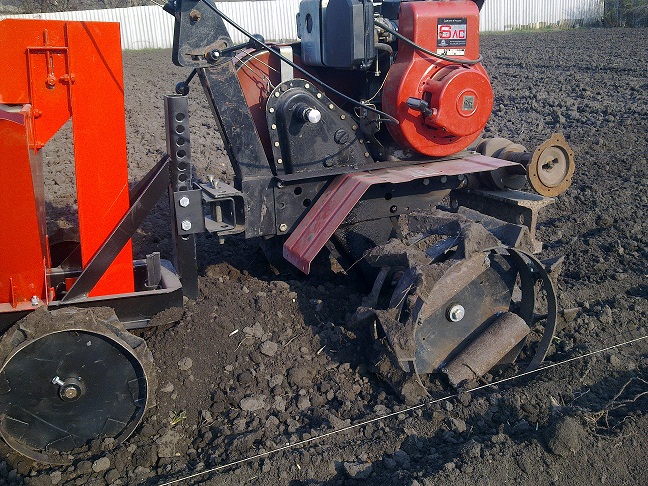

Вчера посадил часть картофеля при помощи купленной зимой картофелесажалки. Конструкция Томаровского завода. Зря ругаем китайцев, за их изделия почти одноразовые, наши не хуже... Обязательно нужно переделывать и доробатывать... Заводские колеса провалисаются из за отсутствия опоры и пришлось доварить полоски метелла на колеса. Сцепное устройство - кривое отверстия не совпадают(вернее не все совпадают) приспособиться можно. Ну а в целом изделие работает... Спрашивал у многих, так и не дождался ответа, как происходит разворот? С трудом и нужно здоровье, ну и конечно нужно привыкнуть и приспособиться. Большой плюс дали установленные разблокираторы, но и у них есть свой аглоритм работы при развороте.. тоже, нужно приспосабливаться. И того: все операции (нарезать борозду, положить картофель, засыпать) делает один человек, женщины из процесса освобождаются и даже чайку принести некому. Ну и как все связанное с МБ. "не легче, а быстрее" (делал видео, но что то не очень, сын попробует подработать может позже)
