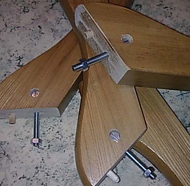

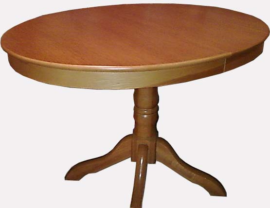

Итак, живет на кухне одноопорный, четырехногий, раздвижной "друг семьи" . Основной материал - шпонированный МДФ.

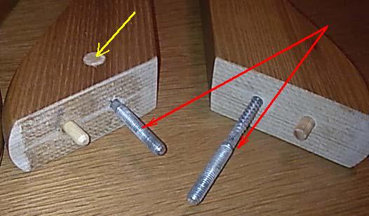

В процессе эксплуатации выявился недостаток конструкции, связанный с непродуманным способом крепления ножек к опоре резьбо-винтовыми (М8) шпильками. Если крепление внутри опоры сделано более-менее надежно , то со стороны ножек - просто беда. Ранее разбалтывание ножек "лечилось" практически ежегодной заменой шкантов ф12 (желтая стрелка), в которые вворачиваются шпильки (красные стрелки). В конце-концов этот процесс, подчиняющийся законам Мерфи, надоел. Было принято решение поставить так называемые (мною :) ) винтовые Т-стяжки (М8), которых, естественно, в ближайших окрестностях не нашлось, да и не видел никто (для идентификации показывал аналогичное изделие производства ЧССР, только М6).

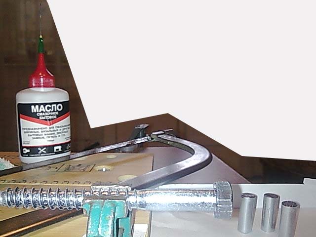

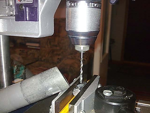

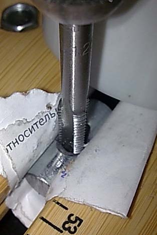

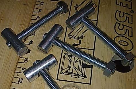

Посему, были куплены 4 болта ф12х120 и 4 болта с гайками М8х80 (Внимание! Шаг резьбы может быть как 1, так и 1.25мм). "Толстые" болты пошли на изготовление "циллиндрических" гаек , устанавливаемых внутри ножек вместо высверленных шкантов , а "тонкие" - собственно на новые шпильки. Отверстия в ножках закрыл пробками (ф13) из школьных ластиков, которые подкрасил лаком.
Может кому пригодится.
Если кто знает, подскажите, как такая (сколхозенная на коленке) стяжка правильно называется (для дальнейшего поиска).

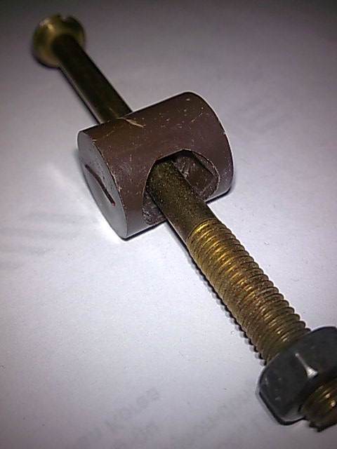

Вот чешская "Т-стяжка"
Интересует, собственно, кусочек коричневого пластика, в который вставляется обычная шестигранная гайка. Штука удобная...
