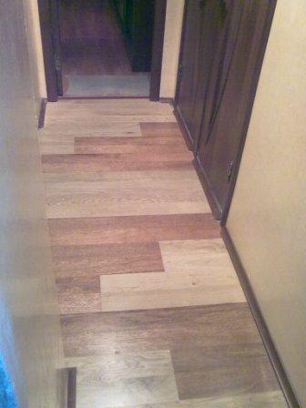

gans gr
gans gr
Регистрация: 12.02.2009
Сообщений: 9007
10.11.2009 в 11:34:35
выглядит вот так и даже под градусом не цепляюсь.:)
