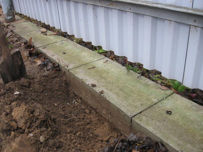

Я тоже закреплял на клёпки - слабовато ,лучше на саморезы ,а боитесь что открутят - загните их немного. Да и чуть не забыл .Вы от земли побольше отступите. Потом выкопайте канавку на штык,подсыпете песком ,а на песок уложите садовый бардюр или плитку .Я отливал плиточки 600 *250 * 15 на месте, устанавливая опалубку из досок,через год после постройки забора.В идеале залить ленточку ,но дорого.Можно проложить асбестовые или пластикоые трубы 100 мм предворительно залив бетоном.Посмотрите на форуме, здесь уже эта тема обсасывалась.

Янн написал : Вы от земли побольше отступите. Потом выкопайте канавку на штык,подсыпете песком ,а на песок уложите садовый бардюр или плитку .
Побольше это сколько? И потом чтобы эта плитка из земли выступала да? Я так понял это нужно для того чтобы не было контакта металла с землёй да?

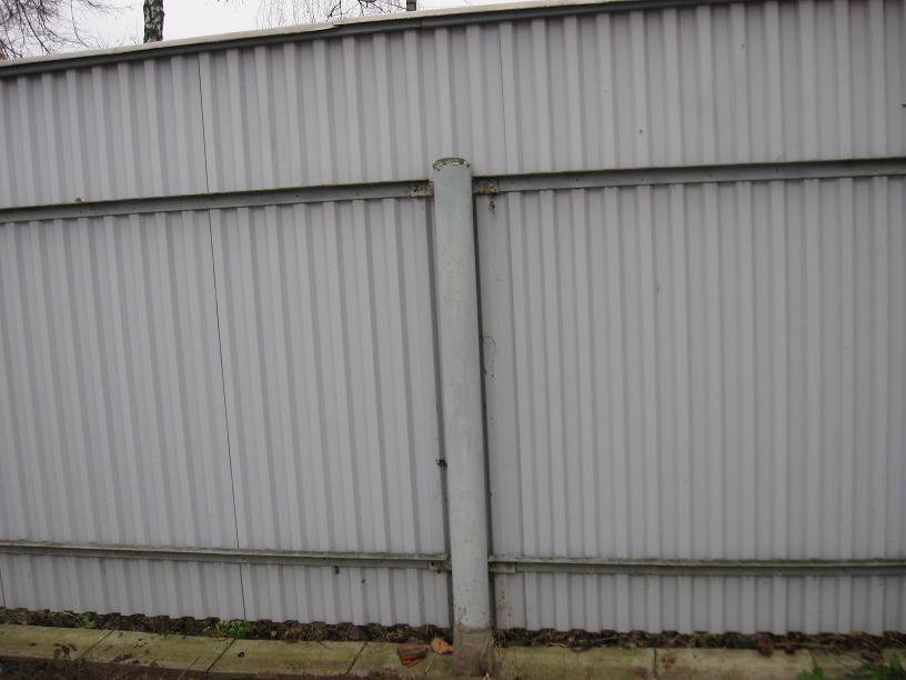

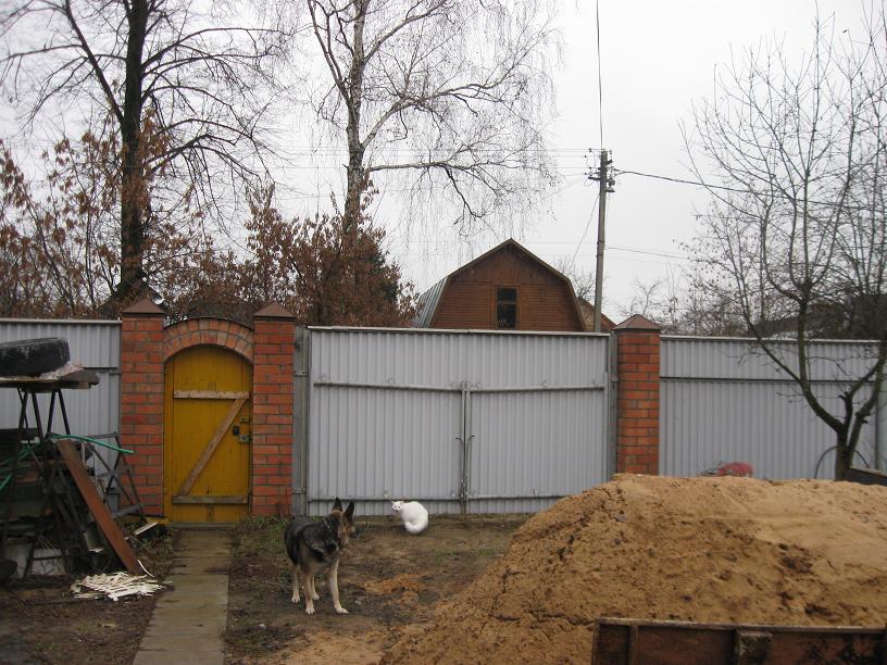

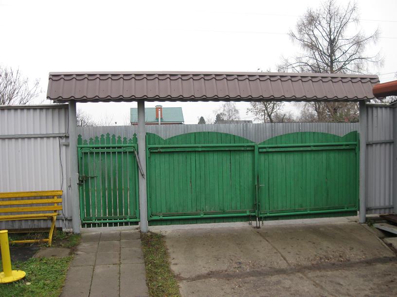

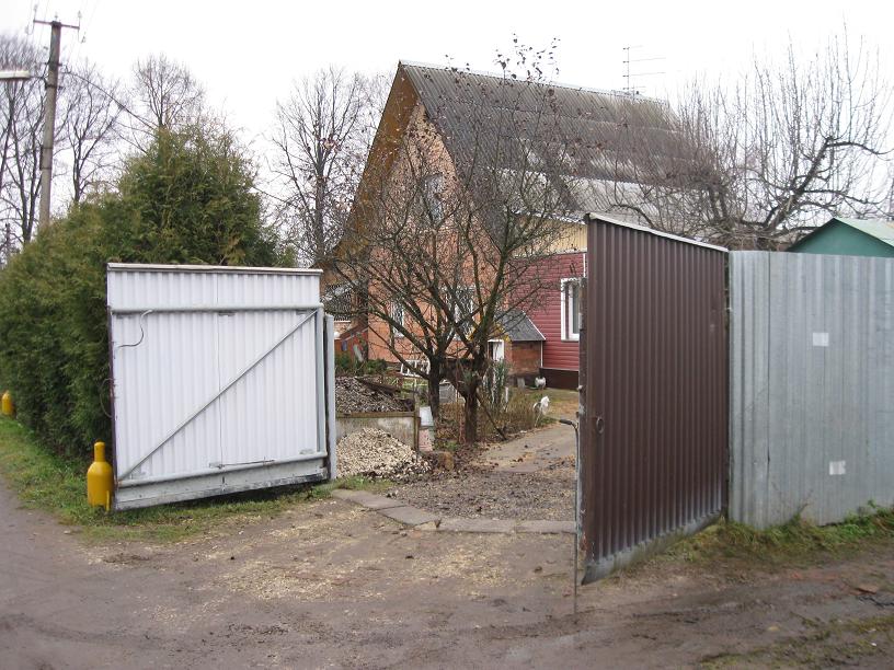

Янн:- Может не совсем красиво ,по колхозному ,но как есть-извеняйте. Раньше забор был деревянный весь ,от него остались одни ворота с калиткой, те что зелёные. Ширина одной створки у парадных 1м 80 см ,калитка90 см.Такие размеры и у задних (где песок).У угловых ширина одной створки 2 метра. При строительстве ворот старайтесь подсыпать под них повыше,уклон должен быть из под ворот в сторону открывания,зимой проблемм не будет.На угловых это видно. Верх забора это прибитая рейка и сверху накрыта алюминтвым профелем (гнул сам ) ,можно согнуть из оцинковки ,или просто накрыть рейкой.С низу сделана фальш-ленточка,на нормальную денег жалко.Незабудьте фиксаторы сделать ,при распахнутых воротах ветер может легко закрыть и повредить машину.

Спасибо большое за советы и фото! Ещё несколько вопросов )) У Вас какой высоты забор? Если я буду делать 2 метровый мне столбы оставлять 2 метра или меньше чтобы железо выступало за них ну т.е было выше чем сами трубы? У Вас на последнем фото вверху третья рейка или это что? И для чего это сделано Вы писали что это аллюминивый профиль для чего он нужен? Для красоты или для того чтобы вода не попадала?

Я у себя сделал чтобы листы железа были выше верхней прожилины где-то на 20-30см. Соответственно верхняя прожилина сантимов на 5 ниже края столба.
Листы железа 2 метра, столбы из земли торчат наверное на 180см (при верхнем крае забора 210 от земли)

Янн:- Забор два метра + оторван от земли сантиметровна 30(затем подсыпан) ,советую делать именно так . И уклон от забора будет ,и забор повыше. Можно использовать лесты 1,5 метра. На воротах листы 1,7 метра. Зачем столбы в ровень с забором ? Нагрузка на прожилины,а верхация. Верх трубы заделывал раствором,с последущей покраской . Сперва травы ,(тряпок) в столб сунте ,а потом немного раствора и придать раствору нужную форму.
bojik_84 написал : У Вас на последнем фото вверху третья рейка или это что?
Именно просто деревянная рейка ,она связала листы и является опорой для "крыши".
bojik_84 написал : Для красоты или для того чтобы вода не попадала?
И для красоты,и для дела . Листы связаны,а вода всё равно попадёт, при косом дожде. Когда будите делать ворота низ рамки пустите повыше . Если придётся подрезать ворота (калитку),легче отрезать желзо ,чем переделать полностью. Люди делают забор ,через пару лет заезд битонируют ,а ворота цепляются.Вот и резать приходиться.
