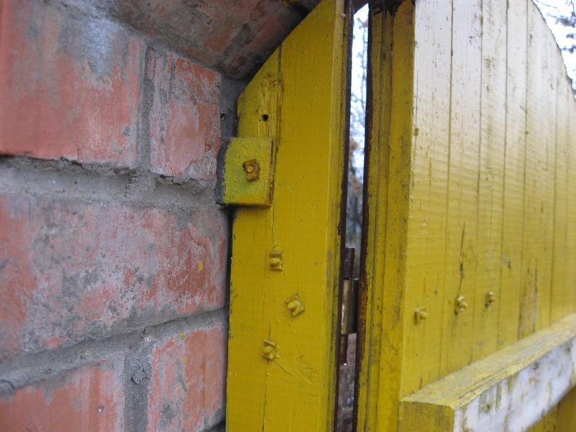

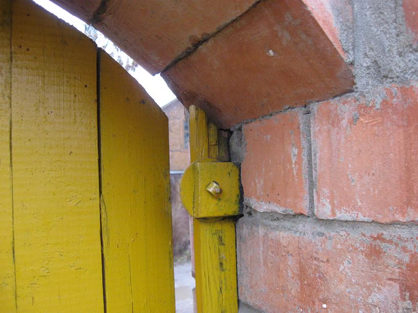

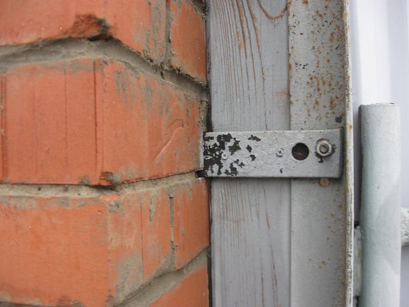

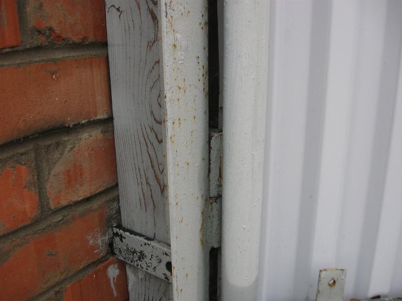

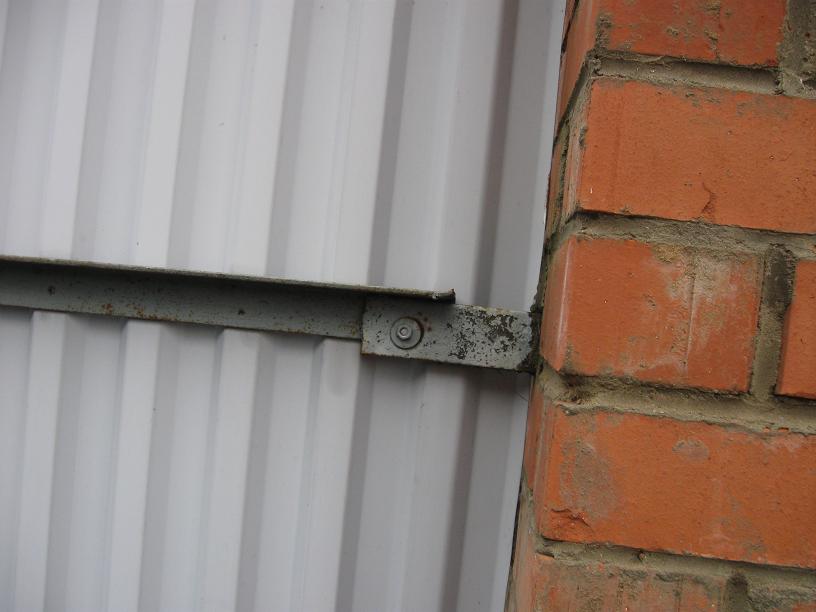

Янн:-Если ворота навесить вплотную к столбам ,то они будут открываться только под 90*,а надо больше. Для этого закладные выпустил на 15 см к ним прикрутил уголок на 80(какой был) ,а к уголку приварил петли . В столбы можно не вставлять трубу ,можно выложить ,а затем внутрь засунуть арматуру и залить бетоном.Закладные тоже можно заложить по мере возведения столбов.У меня они сделаны из толстой полосы ,можно использовать уголок.(Кирпич Б\У от того и грязный)

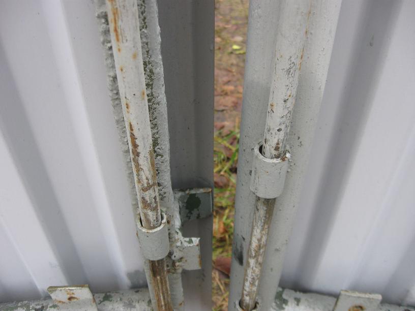

Спасибо всем большое за советы и за фото!! Буду разбираться! Если что ещё буду спрашивать! )))
