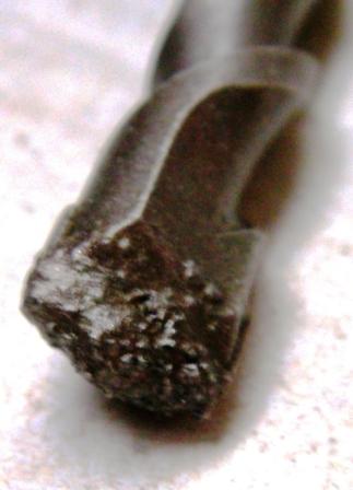

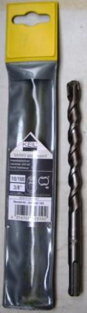

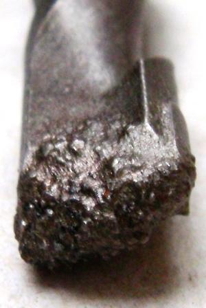

Вот пять дней назад это и произошло, как раз в П44. Бурил макитой 1830 (Эх машина! Спасибо Kvost'у посоветовал в свое время). Чувствую арматура. Сначало дело шло, потом напайка не выдержала и треснула. Пришлось переходить на Девольт и бур Keil с бронированием режущей части, ну этот везде пройдет.

vasskar написал : напайка не выдержала и треснула.
А что за бур?
vasskar написал : Keil с бронированием режущей части
А это что?

Kvost написал : что за бур
Девольт
Kvost написал : А это что?
Keil, серия Vario Gepanzert, с усилением напайки твердосплавной крошкой, специально для арматурного бетона. Бурят - Achtung Panzer!

vasskar написал : Keil, серия Vario Gepanzert, с усилением напайки твердосплавной крошкой, специально для арматурного бетона. Бурят - Achtung Panzer!
Где вы их взяли? Даже в сети не слова о них, не то что о продаже.

Gold_eggs написал : Даже в сети не слова о них
Увы, тоже ничего не нашел. А жаль, уникальные буры. Я давно уже понял, что удачные товары очень быстро перестают производить. Золотое правило маркетинга - не высовайся. Ну ладно, чтобы не пропали для истории, выкладываю фото.
