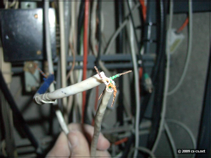

Ну всё, всё, опять опустили, господа ;) Он же с Москвы. И не сказал, что у него там есть вообще. Может и xDSL, а может и Eth. Пусть лучше испугаетвся и витуху положит. Чтобы вот так не было как на аттаче)

S_CS написал : Чтобы вот так не было как на аттаче)
ничё страшного, заизолировать и будет работать!

S_CS написал : А это ещё как?! Два кабеля? Если один - переделать "нах" © на два. Интернет - СТРОГО одна ЦЕЛАЯ витая пара. Без кулибинства.

S_CS написал : Пусть лучше испугаетвся и витуху положит. Чтобы вот так не было как на аттаче
