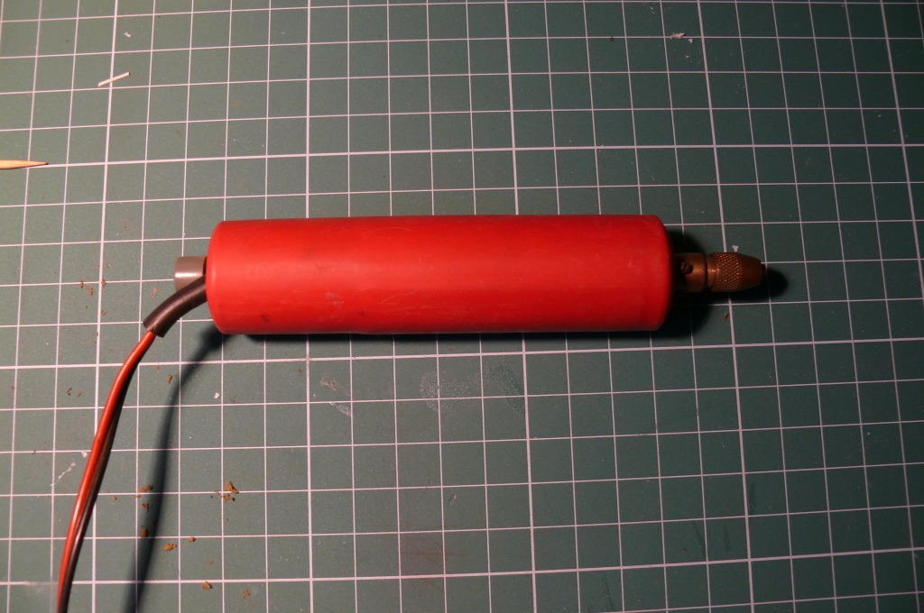

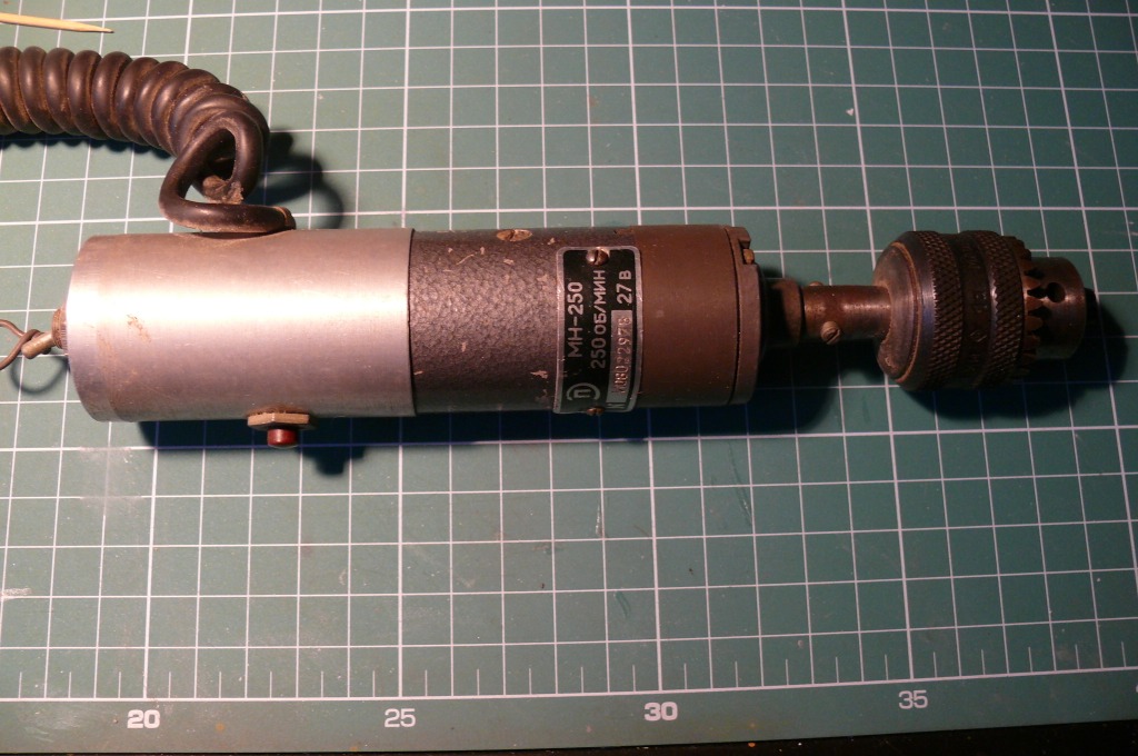

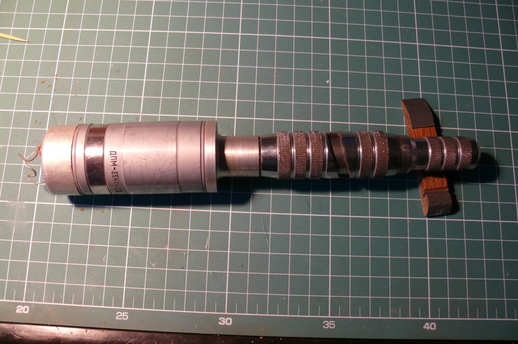

Вот они "Боши", "Де вольты", "Дремели" и "Проксоны" периода железного занавеса. И это лишь часть того, что было мною сделано в ТЕ годы! Сколько раздарено друзьям, сделано на заказ, сколько моделей не прошли испытание нагрузками. Эх молодость, эх комсомол..... Все экспонаты данного музея находятся в исключительно рабочем состоянии и хранятся на случай наступления "особого периода". Движки в большинстве своем военные, авиационные, так что при случае смогу поддержать родную, разваленную оборонку :)

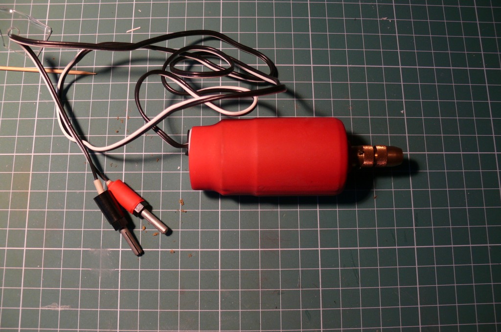

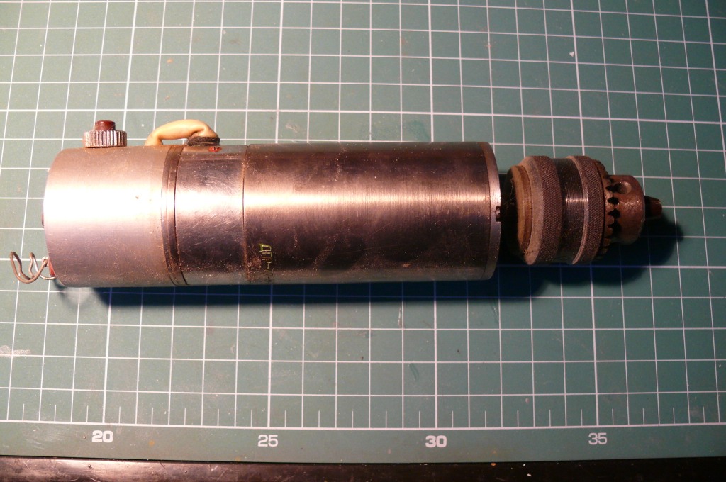

А вот эти активно используются и в современное время при создании моделей:

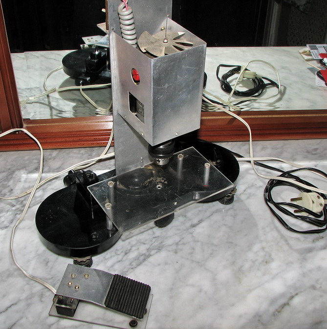

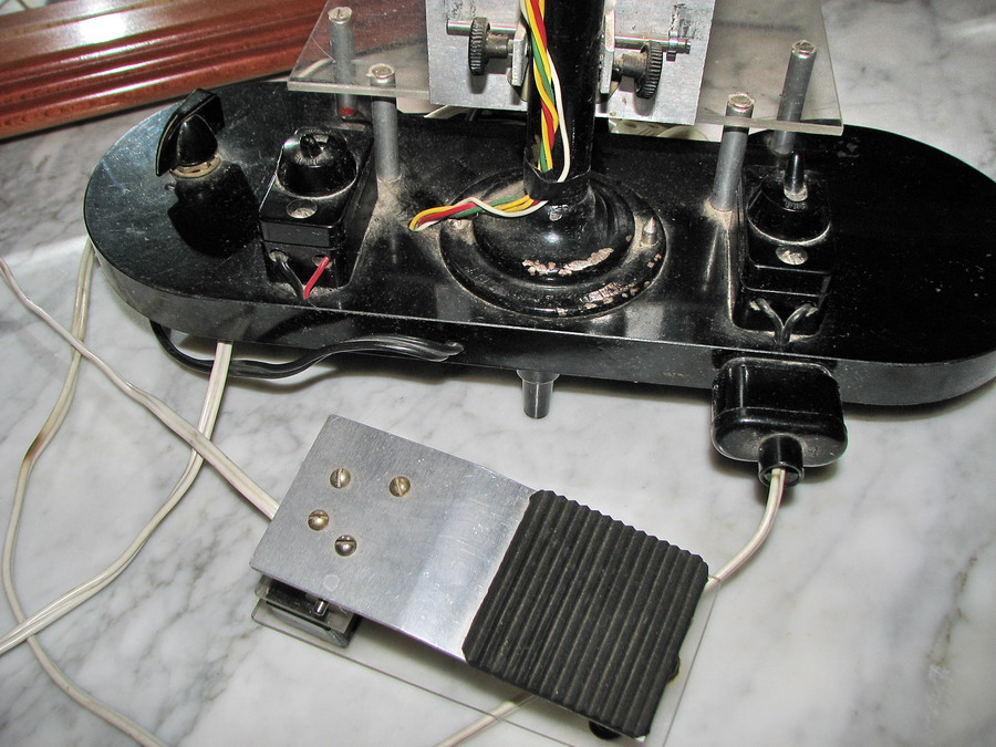

В свою бытность занятия радиолюбительством, тоже варганил всякую хрень для сверления плат. С тех пор у меня остался только станок на базе школьных лабораторных весов. Немецкий двигун на 25 ватт и 6000 оборотов уж и не помню где "достал":o. Станок имеет реверс и тиристорную регулировку оборотов. Помимо включения станочка тумблером на столике, есть и ножная педалька- удобная штука, когда сверлил печатные платы. Иииеххх...была бы тогда у меня вот эта замечательная дрелька...(последнее фото).:yu

Madman написал : А движочек на Вашем станке мне кажется от ГДР-овской пишущей машинки "Роботрон"
Глянул, что там написано: Kombinat VEB Elekrogeratewerk Suhl.

Такие дрели в СПб моторчик + патрон занимают несколько прилавков на известном всем рынке Юн..а. Причем целый модель ряд движков был ;) на выбор, "бытового" назначения, или от "военных"/приводов/... Единственно в чем вопрос, на рынке движки, если не ошибусь где-то 10-15000 оборотов, а в принтере вроде на 5-6000...

2Brig13
Посмотрите ссылку в посте Kvost #11. Там в табличках приведены данные на основные применяемые моторчики..... Они разные бывают. В частности ДПМ и ДПР возбуждаются чуть ли не от 6 вольт и варьируя напряжене до их паспортных 27 (а реально они держат до 36-40) можно получать разные обороты.
