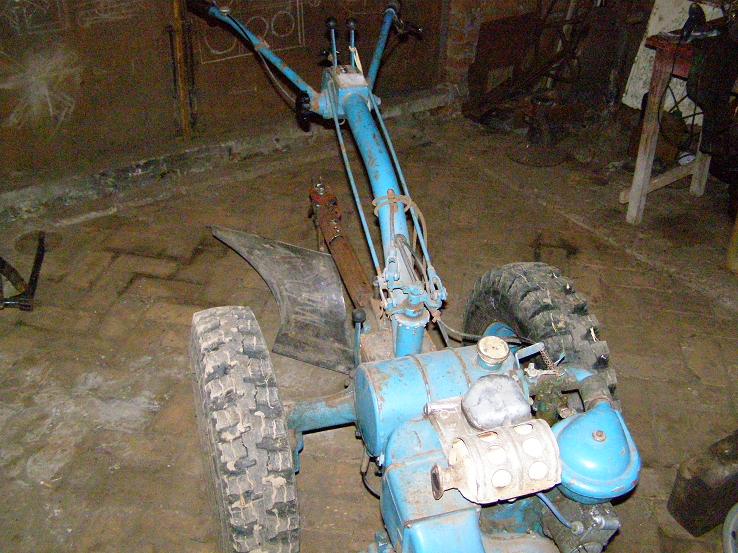

На счет блокировки... Делал плуг на мотоблок МТЗ. Испытывал на целине. Пробовал пахать с блокировкой и без. С блокировкой пробуксовок было больше, меня бросало мотоблоком в разные стороны. Без блокировки бывало пробуксовывало колесо , которое шло по верху, по не паханому, на которое была меньше нагрузка весом мотоблока. Значит его надо утяжелить. Мотоблок шел ровно , не дергаясь в стороны.

klesch написал : На счет блокировки... Делал плуг на мотоблок МТЗ. Испытывал на целине. Пробовал пахать с блокировкой и без. С блокировкой пробуксовок было больше, меня бросало мотоблоком в разные стороны. Без блокировки бывало пробуксовывало колесо , которое шло по верху, по не паханому, на которое была меньше нагрузка весом мотоблока. Значит его надо утяжелить. Мотоблок шел ровно , не дергаясь в стороны.
Испытания проводили на МТЗ или на КВ?

Делал плуг на мотоблок МТЗ. Испытывал на целине. "Рация на бронепоезде"...

"Лететь будем ночью". Без блокировки мой МТЗ сам пашет очень плохо. А с блокировкой без проблем. Рации (для русскоговорящих - знания данного вопроса) в таком случае Вы не имеете. Мимолетный спич.

Вот плуг. Захват 25 см. Глубина максимум 20см. При глубине 12-14см и полном захвате дерн делает полный оборот.

klesch написал : Вот плуг. Захват 25 см. Глубина максимум 20см. При глубине 12-14см и полном захвате дерн делает полный оборот.
За МТЗ нужно ходить при такой конструкции грядиля, регулировок и крепления к МБ? Или можно бросать в борозду и МТЗ будет пахать самостоятельно? Оператор только при разворотах участвует.

NAP написал : Или можно бросать в борозду и МТЗ будет пахать самостоятельно?
Ваш МТЗ по целине тоже сам пашет?

klesch написал : Ваш МТЗ по целине тоже сам пашет?
В прошлом году перепахивал простоявший после сенокоса предыдущего лета и заросший бурьяном участок. Понятно что не целина. Я таких участков не разрабатывал вообще. Так МБ достаточно устойчиво на блокировке держал курс. Уплывал в низ на косогоре. И выскакивал на дороге (через участок проезжают на другие участки, так заведено исторически). Сейчас почти уверен что мог бы пахать после разгона самостоятельно.
