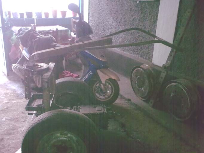

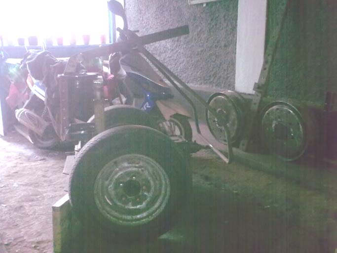

Всем привет! Картинки по качеству вышли не очень, но я думаю разобрать можно. Вот такой вариант КВ вырисовывается.
NAP
NAP
Регистрация: 24.06.2008
Сумы
Сообщений: 9948
17.05.2010 в 16:47:15
Владимир Н. написал : Вот такой вариант КВ вырисовывается.
В каком направлении курс держать будет КВ то есть движение вперед? А фланец поворотного руля с такими размерами с каких соображений? Да и ось его под стойкой то же по какой то конкретной причине?

Добрый вечер! Перед мотоблока, со стороны штока переключения передач. Флянец будет свободно вращаться, а нижний зубчатый для фксации. По центру, не ось, а просто проточенная труба, на которой врачается поворотный механизм, и будет играть роль канала для тросов управления и проводки.

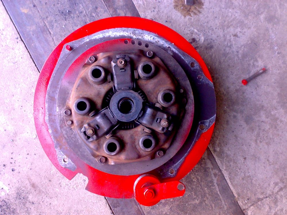

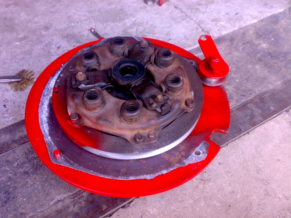

bruss написал : Скинте пожалуйста чертеж как у Вас при родном сцеплении закреплен маховик на переднем флянце или объясните на пальцах.
Я спользовал частьколенвала до первой щочки , его отрезал проточил на два подшипника один больше другой меньше и зделал ступицу под эти подшипники . В флянце который крепитма на коробку зделал отверствие куда вставил эту ступицу в месте с маховиком выставил наметил отверствия , просверлил , вставил болты зажал и прихватил чтоб эта конструкция была по центру.

Владимир Н.
К чему крепили раму, по рисунку не понял.

taljn написал : Я спользовал частьколенвала до первой щочки , его отрезал проточил на два подшипника один больше другой меньше и зделал ступицу под эти подшипники . В флянце который крепитма на коробку зделал отверствие куда вставил эту ступицу в месте с маховиком выставил наметил отверствия , просверлил , вставил болты зажал и прихватил чтоб эта конструкция была по центру.
То есть особого центрирования не выполняли? Просто в свое время приходилось видеть присоединение колокола к блоку на конвейере. Там выставлялось по индикатору, штифтовалось и потом засверливались отверстия под нарезку резьбы для шпилек.

18.05.2010 в 10:40:29
Владимир Н.
Рама крепится к чулкам полуосей. Сфотографирую и вечером выставлю.
