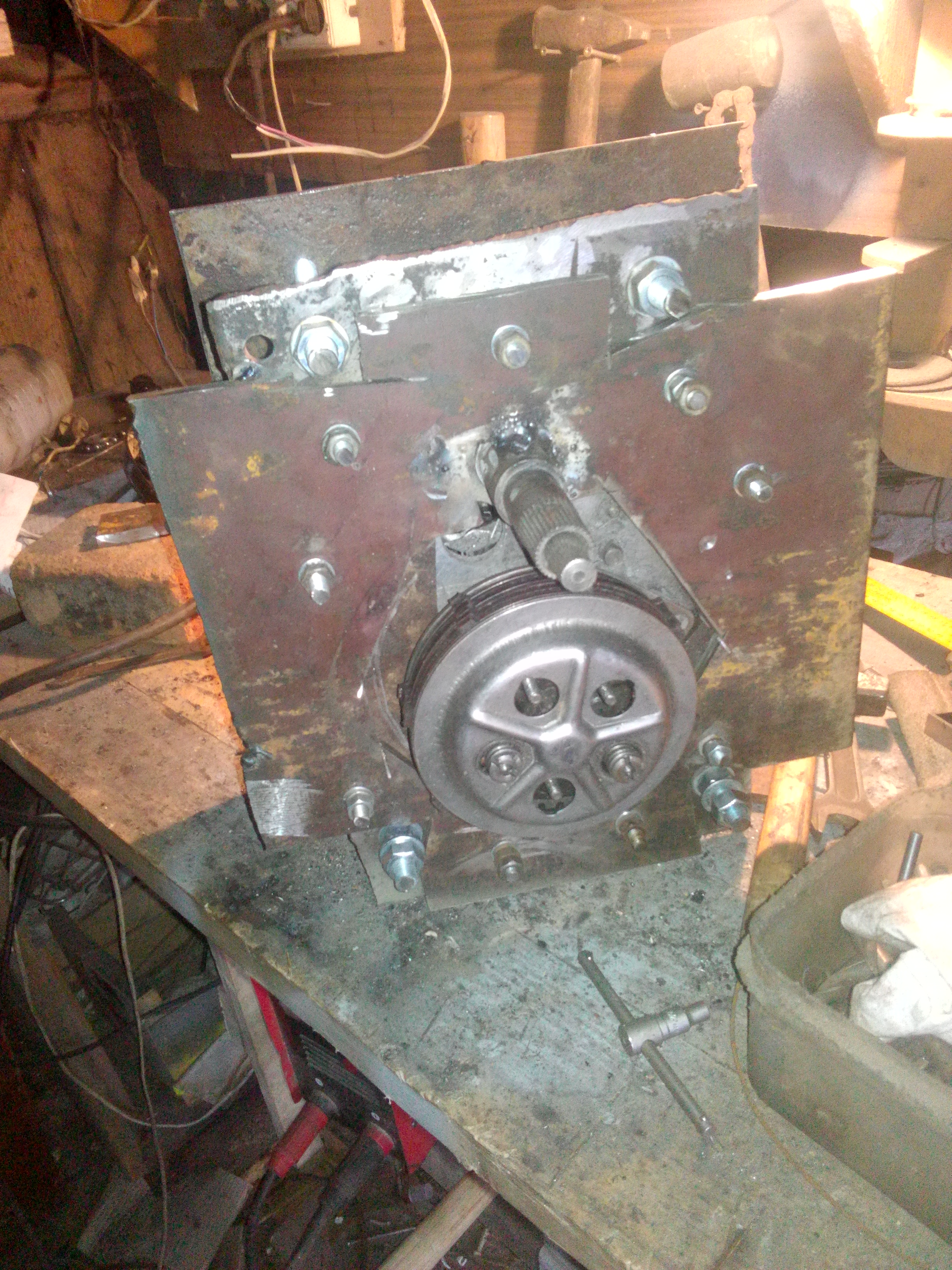

фрол80 написал: Изначально начинал делать из двигателя иж планета.Вырезал кпп,токарь проточил карзину сцепления с ижа под посадочное фланца каленвала мтз 05. Попробовал наклепать карзину,пошли микротрещины.По этому приварил электродами по нержавейке.Остается сварить корпус и залить масло.Получаем полноценное сцепление идиопозон передач.вопрос будет ли держатся привареная корзина?Если нет буду ставить пониж редуктор с автоматом. Фото:
Жду замечаний .
фрол80, у меня вопрос ,что если мотоциклетное сцепление будет работать без масла. Есть така идея, только корпус герметичный не получается

fil78, Тогда надо коробку герметизировать. Негоже ей без масла работать.
qrz05 написал: Жду замечаний
Картеры коробки и движка надо хорошо центровать и жестко крепить.

сделал переходные пластины на двигатель и кпп,поставил дополнительный опорный потшипник на хвостовик.Осталось все ровно выставить сварить кожух сцепления,залить масло и можно испытывать.

qrz05, без масла быстро сгорят диски от трения
