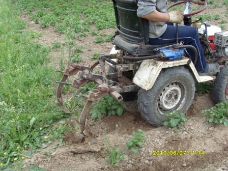

taljn написал : Вот так виглядит теперь мой КВ!
2taljn
Симпатичная конструкция получилась. Подскажи пожалуйста, какой стоит двигатель, его габариты т.е ширина высота длинна и направление вращения?

Двигатель такой http://gardentool.com.ua/goods/goodview.aspx?good_id=32.Расход написан не правильно-2,3 л/ч Габариты(ДхШхВ), мм 405х450х443 ,Левое вращение

Lysenko написал : ,Левое вращение
2Lysenko
Добрый день! Спасибо за информацию! На сколько я понял, если смотреть на шкив со стороны двигателя, то получается врещение против
часовой стрелки/, правильно? Ну и еще, какие впечатление по эксплуатации, т.е. запуск, мощность, шумность и почему именно Tiger, а не Садко решение выбора из каких-то соображений? Ну и еще, какой стоит шкив на первичном валу КП, и какой скоростной режим получился по передачам? Буду очень благодарен за ответ.

2Владимир Н. У меня как раз Садко,впечатлене от работы положительные,заводится с пол шнура,диаметр вала 25,4 под шпонку на 6.Так как мощи хватает работа на оборотаз почти холостых,расход соответственно меньше 2л/ч.Если очень тяжелых работ не планируете берите 270 по обьему,меньше вес и цена а мощности с избытком.У меня роторный плуг,по этому брал помощнее,но хватило бы и 270-го.Извечная желание ПОБОЛЬШЕ! Мотоблок старый Гравели.

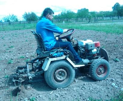

Lysenko А смысл?Расход уменшится не на много.А все недостатки останутся.Проще купить УД 25. я бы купил но где теперь купить такой движок и стоит он наверное немеренно а движок от заз 30 отдадут за 300 ре у меня свой тракторенок нынче только выехал попробовал пахать оборотным плугом вроде ничего пойдет а вот окучивать движок оказался слабоват он у меня от агроса 8 лс теперь и думаю или мудрить новый трактор на основе двиг заз или покупать другоу ДВС где то на лошадок 13

alexku59 А задние колеса у вас 13? И НШ я вижу стоит....
