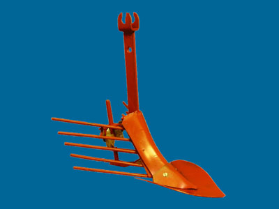

18.06.2010 в 09:49:57
NAP написал : Ну Вы человека не пугайте. На каждую лапу делать колесо не нужно. Достаточно 2 на навеску.
Копалка однорядная. одна лапа - одно колесо :). Ну а на 2 лапы и более естественно 2 колеса.

18.06.2010 в 10:11:11
Kulan69 написал : Копалка однорядная. одна лапа - одно колесо . Ну а на 2 лапы и более естественно 2 колеса.
Не думаю что решение без колеса уступает Вашему. На заднем плане регулировочная опорная пятка. Имхо.

18.06.2010 в 10:42:43
NAP написал : Не думаю что решение без колеса уступает Вашему.
Я же не спорю, у кого из чего есть, из того и городит. Для меня более доступным и простым оказался вариант с колесом.
