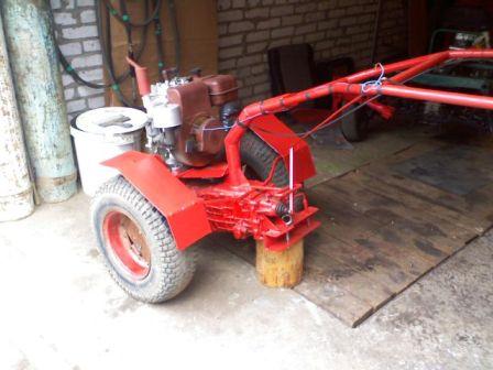

Ну вот наконец готовы детали для задней стенки колокола КПП. Замучил себя и токаря. Посмотрим как соберется. Решено оставить маховик сцепления с зубчатым венцом, 118 зубов. От движка прямой привод - шестерня 18 зубов. Вопрос к профи. Делать малую ведущую шестерню коленой, или из мягкого металла и переодически менять. Ведь она будет работать в шесть с лишнем раз за один оборот большой. Предлагаю програмку расчета шестерен. Все что красное вводится, остальное высчитывается.
