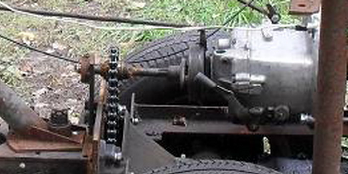

фаза,Здравствуйте можно подробней о вашей технике а точнее крепление двигателя и передаточное число от двигателя к КПП и примерная скорость на всех скоростях заранее спасибо
Крепление двигателя это спереди часть от рамы скутера с сайленблоками приваренная к основной раме, а сзади болтом через отверствие где продил трос тормоза через резиновую прокладку к кронштейну на раме.На выходной вал двигателя можно поставить два звездочки 12 и 24 зуба на первичном валу коробки на 15 зубов, соответственно 2.5-15км.ч и 5-30км.ч, но на повышенных по неровной месности быстро ехать опасно, ввиду короткой базы очень раскачивает.А если по ровненькому то пожалуйста, нормально это 20км.час.
фаза,Ещё вопрос как мощности хватает или ставить что нибудь по мощнее?
jelezogloser Я только его сделал и реально успел только окучить картоху,посему хватает или нет утверждать не могу.На подходе испытания фрезы,вот она и покажет хватит двигателя или нет.Один раз,ради експеримента,зацепил Ваз2101 и на 4 передаче с места за собой уволок,правда товарищ который сидел за рулем сказал что на ухабах колеса в воздухе проворачиваются.Вот такие испытания.
