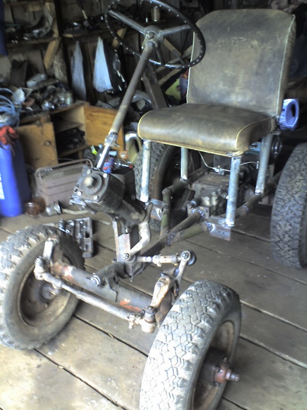

]225209[/ATTACH] моё чудеще.немогу добится нормальной работы двигателя. плохо заводится и работает на малых оборотах.поменял 2 карбюратора.1-к-65 он не от тяжолого?какие на нём должны стоять жиклёры.2-явский.свечи чёрные пуск отвратительный.зажигание точно не причём.может глушак?а если его снять попробывать?бывший хозяин ещё впарил к-28.уважаемые форумчане подскажите что нибуть.
Вася Карулес,вопервых вы несовсем в подходящей теме пишите,по моему мотоблок на базе двигателя ижа тема как раз для вас лучше подходит.а по поводу работы двс-думаю надо попробовать без глушителя со всеми карбами.
спасибо за ответ.сильно сомнение мучает хоть из металолома собраны но обои карбы ,если только от тяжолого,явский не пробовал не успел.по жиклёрам ни-кто не чего не подскажит.а по поводу не в теме так смоим чудом и там могут отфутболить ДВС не иж.а к вам я уже можно сказать прибился.коробченку заз взял чулки волги отрезал .форум прочитал от и до както с блокировкой не определюсь.почва чернозем тяжолая помоему без неё не обойтись.да вот у нас где хоть малость токарят не зайти не выйти не говоря вынести.отсюда ещё вопрос как снаименьшими работами это сделать.ведь наместе всё ровно никто нестоит.
Вася Карулес,да дело не в двигателе-дело в том что здесь более сложные конструкции на основе кпп в основном заз а там более простые конструкции максимум с редуктором муравья.но раз вы планируете использовать кпп заз то вы по адресу.по токарке-можно использовать ступицы заза с родными до предела укороченными полуосями.звездочку на первичный кпп можно и так отцентровать на середыше диска сцепления.по карбам-я ставил на муравьевский двиг карб вроде с тяжолого и он нормально работал.сейчас тот двиг поменял с корефаном на двиг планеты но карб с него остался,постараюсь к вечеру вскрыть его и посмотреть на сколько там жиклеры и его марку.
lexx написал : Вася Карулес,да дело не в двигателе-дело в том что здесь более сложные конструкции на основе кпп в основном заз а там более простые конструкции максимум с редуктором муравья.но раз вы планируете использовать кпп заз то вы по адресу.по токарке-можно использовать ступицы заза с родными до предела укороченными полуосями.звездочку на первичный кпп можно и так отцентровать на середыше диска сцепления.по карбам-я ставил на муравьевский двиг карб вроде с тяжолого и он нормально работал.сейчас тот двиг поменял с корефаном на двиг планеты но карб с него остался,постараюсь к вечеру вскрыть его и посмотреть на сколько там жиклеры и его марку.
Клещу спасибо.Лекс не грузи лишнего вопрос был поставлен четко.
Вася Карулес,не гружи никого лишним,лиш хотел помочь.вы вроде сами спросили как минимумом токарки обойтись.по карбу:модель к65г,диаметр диффузора 26 мм,главный жиклер 180 или 190(цифра нечетко пробита),жиклер обогатителя 55,сам привод обогатителя стальной рычажок который надо приподымать и поворачивать(не тросик как на ижах).и еще важный момент-перед карбом стоял фильтр с воздушной заслонкой которую я закрывал перед пуском а потом постепенно открывал по мере прогрева двс.двиг без проблем пускался до минус 15,холодней не пробовал.

lexx сбасибо за ответ.Но скорее всего клещ прав,вся бойда из за глушака,а точнее из за короткого колена.всё что выскочило в глушак всё опять тутже и крутится попросту сказать.отсюда исвечи чёрные испуском проблема.
Вася Карулес написал :
Глушак в вашем случае маловероятно , смотри карб и воздухан . У меня вообще колена нет сразу глушак но заводится с первого тычка и работает как часы . При засоренном воздухане было то же самое .
