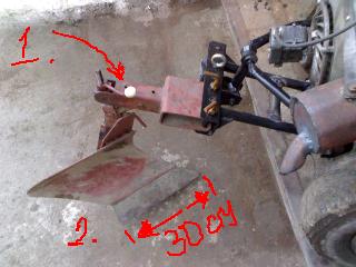

этот плуг хорош тем что сдвигает отвал земли дальше. то есть когда снова заезжаеш в борозду , правые колеса едут по твердому грунту

может он от какого трактора этот плуг? даже к мотоблоку беларусь-08 он не подходит для него большой он по высоте крепления

вот еще фото.1- регулировка глубины. 2 ширина ножа-30см

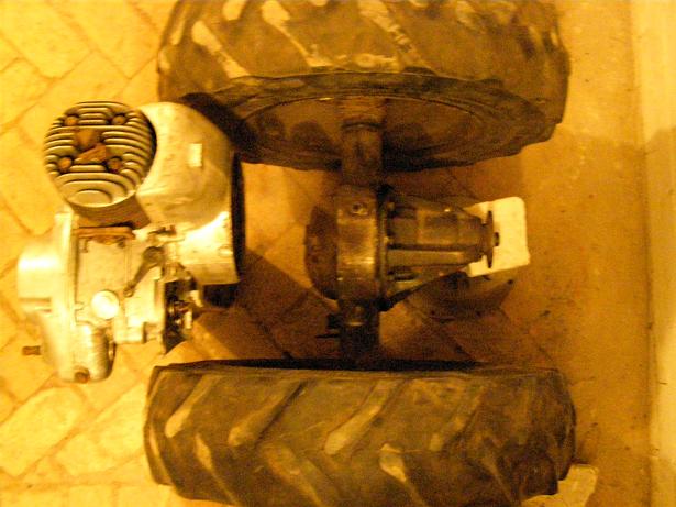

Сообщений: 510
13.10.2010 в 22:14:40

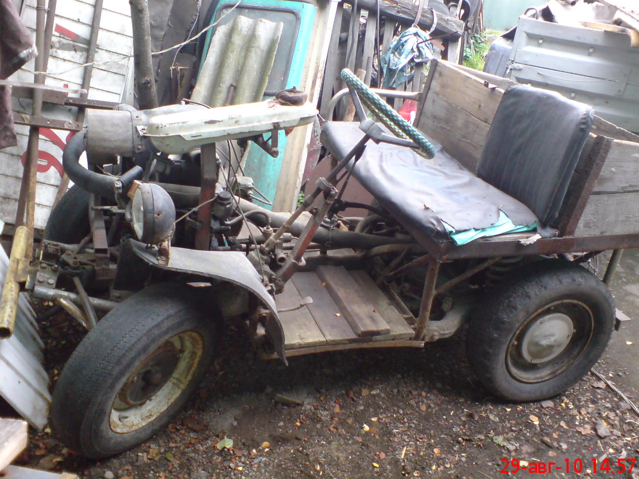

2sergio1402двиг планета ,передача с двига на вал 1:1,вал на прямую в кпп через муфту урала.делался для транспортных работ.колея около метра.двиг советую ставить назад тк спереди мне не понравилось.между колес с колеёй 70 и колесами заз двиг не войдет тк колеса поворачиваюта ,а если задрать выше колес центр тяжести будет очень высоко.если есть еще вопросы-не стесняйся спрашивать.

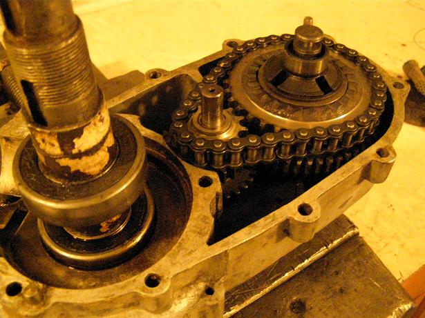

Тема для размышления, строю мотоблок с возможностью трансформирования в полно приводной трактор с ломающейся рамой.Один из вариантов переделки КПП(Вятка) на заднюю передачу одной из передач.
