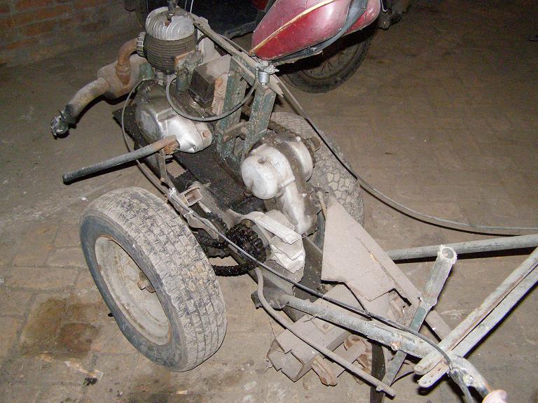

вот выставляю на общее обозрение мое творение, осталось малость и можно проводить испытания! ( салон- кожанный ;);););) ) !!! ) - шутка!
