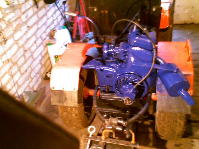

Oleg_70 написал : Сильно не пинайте новичка, но у меня вопрос. Чем вызвана заднемоторная компоновка, разве так удобнее иле проще???
это намного проще(нет сложных стыковочных узлов кпп и агрегата),зад утежеленный-отсюда лучшее сцепление при обработке,плюс нет дыма в морду лица.

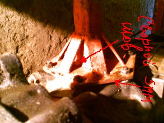

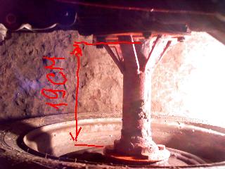

sergio1402-вот размеры: длинна чулка у меня 19см, плюс флянец 5мм . свариваете чулок и флянец, и от флянца длинна двух сваренных частей полуоси ( полуось от ВАЗ и часть полуоси от ЗАЗ ) у меня 6 см
Р.S как вам мой моторчик?:o
