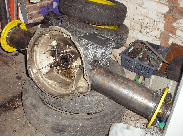

tunis при сборке полуосей проблем не возникало с выпрессовкой и запрессовкой пальцев? я так понял, что после сварки полуоси ее продевают в чулок а затем запрессовывают палец. на счет фланцев-я планирую делать из 9ти миллимитровой стали (есть материал). просьба замерить длину от вашего фланца на коробке до крышки тормозных колодок на чулке, думаю это будет осуществимо. и еще вопрос-на какую минимальную глубину может заходить палец с сухарями в дифф, чтоб последний не разлетелся? или это не принципиально?

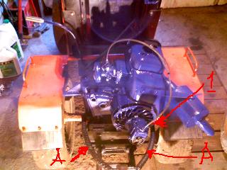

tunis
tunis
Регистрация: 15.11.2009
Сообщений: 948
25.10.2010 в 21:57:09
у меня пальцы по середине ориентеровочно , вместо квадратных сухорей ( у меня их не было) я зделал из оставшихся кусков полуосей ВАЗ, нарезал 4 кольца, просверлил в них отверстие под палец и готово!
tunis
tunis
Сообщений: 948
25.10.2010 в 22:08:25
еще один из недостатков: подьемная тяга ( А) я вначале использовал из трубы d-18мм , из за тяжести плуга, и при пахоте иногда рукой помагаеш тягой плуг заглублять, она согнулась в опоре под цифрой 1:cool:. заменил на арматуру d-30мм. грел горелкой чтоб выгнуть-еле выгнул!:swoon

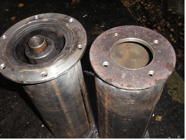

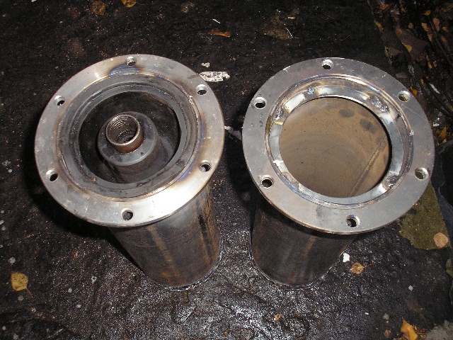

tunis
tunis
Сообщений: 948
25.10.2010 в 22:14:35
sergio1402-да совсем забыл предупредить вас, постарайтесь сварить чулок с флянцем без трещин , и микроотверстий( из за шлака порой не видно их) иначе масло будет сочится из них

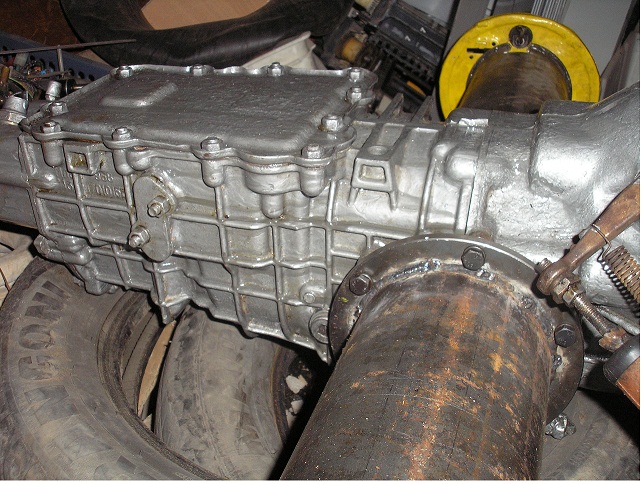

ВалерийБ
ВалерийБ
Регистрация: 17.09.2010
Хмельницкий
Сообщений: 173
25.10.2010 в 22:21:15
Хочу добавить. Штатные шпильки оказались коротковаты, пришлось заменить на более длинные болты, повышенной прочности. Резьба в теле КПП обычная М8.
