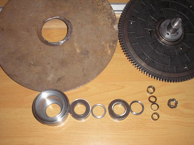

что делать с етой шайбой (помечена синим), или она не нужна на мотоблоке???

Vladimir_M написал : что делать с етой шайбой (помечена синим), или она не нужна на мотоблоке???
Шайба нужна для регулировки зазора между шестеренками главной передачи, во фланце есть проточка))) На страницах 70 - 80 чертеж полуоси и фланца Москвича, для Жигуля минус 10мм. Всем Удачи!
