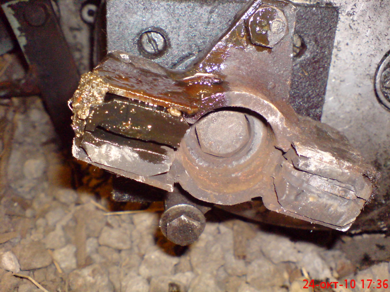

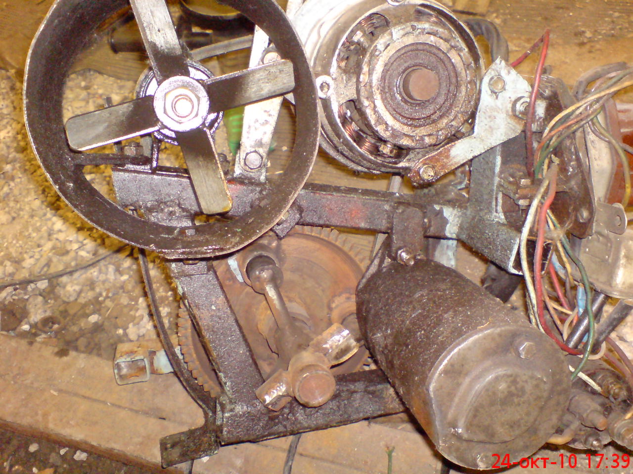

30.03.2011 в 11:48:10
очень интересует узел переключения передач,как то собран он по особенному и мне очень понравился,так как я столкнулся(но поздно) с коротковатостью рамы.
30.03.2011 в 12:35:31
awax2000 написал : пришлось устанавливать узел кулисы КПП от ЗАЗ
Не буду советовать но на мой взгляд идеальный вариант, учитывая то что одна рука будет задействована то переклучится можно любой свободной. И еще вопрос , какой будет запуск
30.03.2011 в 14:18:42
awax2000 Вначале, ручка переключения стояла по центру, как у вас . Но мешала при посадке и при работе. Просто сдвинул ее набок . С, как вы говорите, коротковатостью столкнулся тоже после того как решил убрать двигатель во внутрь, под защиту колес. Пришлось немного подвинуть сидушку, педали и руль вперед. На первых испытаниях сдавал задом и уперся в забор колесами. Хорошо что не движком. А короткая база тоже неплохо - моневренность.
30.03.2011 в 15:16:14
Сделал навеску, фото будут. Теперь проблема- как поднимать. Видел и рычаги, и рулевой механизм от ЗАЗ проскакивал, электро пока отпадает, за отсутствием генератора. Еще про лебедку подумать..... Переключение передачь делал на основе шаровой опоры 09
30.03.2011 в 16:57:13
awax2000 написал : учитывая рекомендации по длинне колена выхлопа,остановился на таком варианте размещения глушителя
Как прототип то нормально но учитывая особенность 2х тактный мотор а точнее его особенность работы на смеси бензина и масла, а особенно характерную склонность этого масла вылетать в "трубу" то возможно могут быть проблемы после работы и некоторого простоя с заводкой так как вылетевшее в "трубу "масло будет стремиться стекать назад в цилиндр,так что учтите этот вариант.
