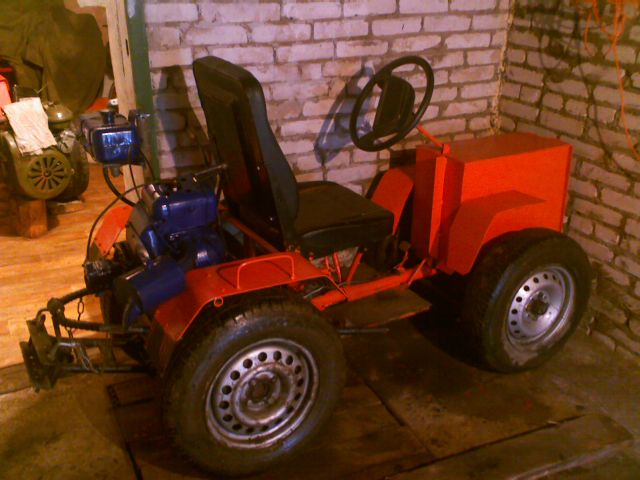

За праздники проехал первые метры- мотор Т-200, кпп ЗАЗ, скорость маленькая, ехать пришлось на задней передаче ЗАЗ, диф. переворачивать надо. Вобщем по ощущениям- 4 на Т-200, задняя на ЗАЗ- скорость медленный шаг. НЕдостатки- туго сцепление, тросик не выдерживает, мож просто китай? Само сцепление вскрывал- диски и пружины в норме. Цепь изношена сильно. Это поменяем.... Ну и по сравнению с китайцем- громко тарахтит. следующий этап- навеска, после полная разборка, переворот дифа., ну и сборка (мож с покраской)

LVN написал : Ну и по сравнению с китайцем- громко тарахтит
Я раскошелился на днях на ROBIN EY-28D 7,5 кобылок, профессиональной серии. Китайцы смотрел, но по собственным выводам, там лотерея все-ж присутствует, обидно будет если попадется неудачный. Можно еще и B&S VANGUARD посмотреть, по отзывам самый лучший среди бриггсов.

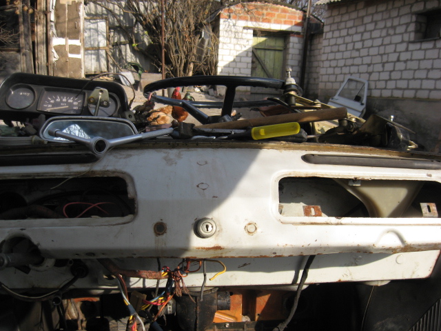

наконец-то лед тронулся и я приволок к себе донора из далеких 1978х!!! аппарат порадовал толстенным железом и новой резиной. но огорчил ржавыми гайками и слизанными гранями... зато несколько ноу хау,которые я видел впервые например торпеда меня просто уморила,она оказывается зеркальная под правый руль!передняя подвеска тоже не как на 40 вке,старт двигателя с кнопки,омыватель механический,помповый :),что касается соединений КПП,гидравлики и прочей обычной ерунды,то тут вообще все не по русски!я впервые столкнулся с такой внутренней компановкой... когда добью разборку скину фотки диковинок.

Oleg_70 написал : ДА!!! Зря Вы машинку искаверкали. Не много их осталось на сегодня, этих ушастых Запорожцев.
ну для начала,ремонт и доводка жужика в таком состоянии-минимум 500уе,его прожерливость -пусть 7 литров на 100,но на кой фиг "ставить новые заплатки на старый плащ"?себе дороже...а так-новая жизнь для него.

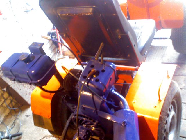

переделал место крепления бензобака, теперь даже красевей сало

tunis написал : переделал место крепления бензобака, теперь даже красевей стало
А почему не на спинке сиденья? Или она откидывается.
tunis
tunis
Регистрация: 15.11.2009
Сообщений: 948
09.11.2010 в 21:01:59
да , она откидывается! вот чуть видио, по грязи http://video.mail.ru/bk/nikolya12/4/16.html
