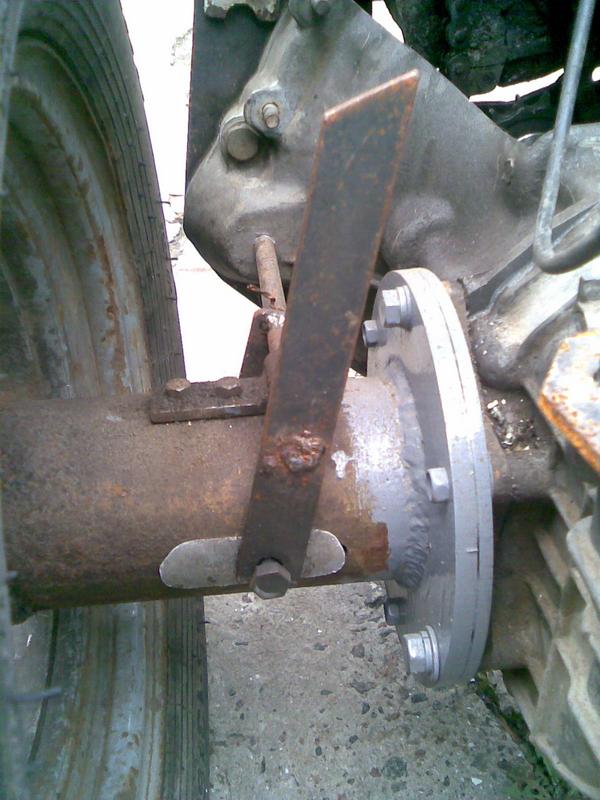

lexx Т-200- замена поршня и колец, замена магнето, зажигания родного не было., переборка карбюратора, замена сальника и подшипника правой стороны коленвала, сальник 2 раза,, первый от бензина разложился. Ушел от китайца из-за скорости и сцепления. Сегодня сцепление вроде настроил, правда пробы не было- темно, на форуме мотороллеров прочитал, что тросик надо как можно короче- помогло.... Бензобак крепить буду как tunis, у меня от тоже от мотоблока. tunis, какие звездочки на цепной передаче? и какая примерно скорость 4-4?

LVN- у меня на двигате стоит самая маленькая ( силовая-так мне продавец ее обозвал) из всех применяемых на муравьях, а на кпп от редуктора муравья, там всего один вид звездочки стоит. если включить 4х4 преблизительно 30 до 40км побежит , газ чуть больше среднего

но у меня на зади колеса R-15 стоят
